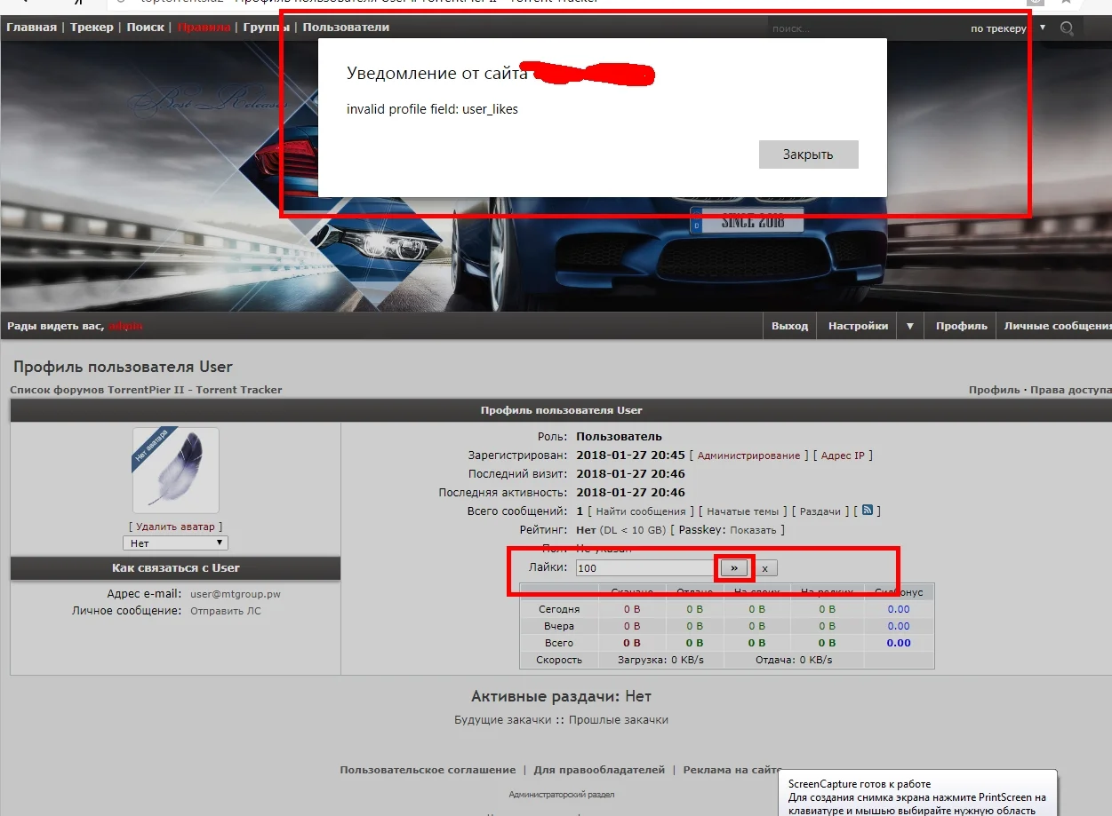

При изменении значения лайков на странице профиля, пишет invalid profile field: user_likes а в остальном работает, кто сталкивался, есть решение?

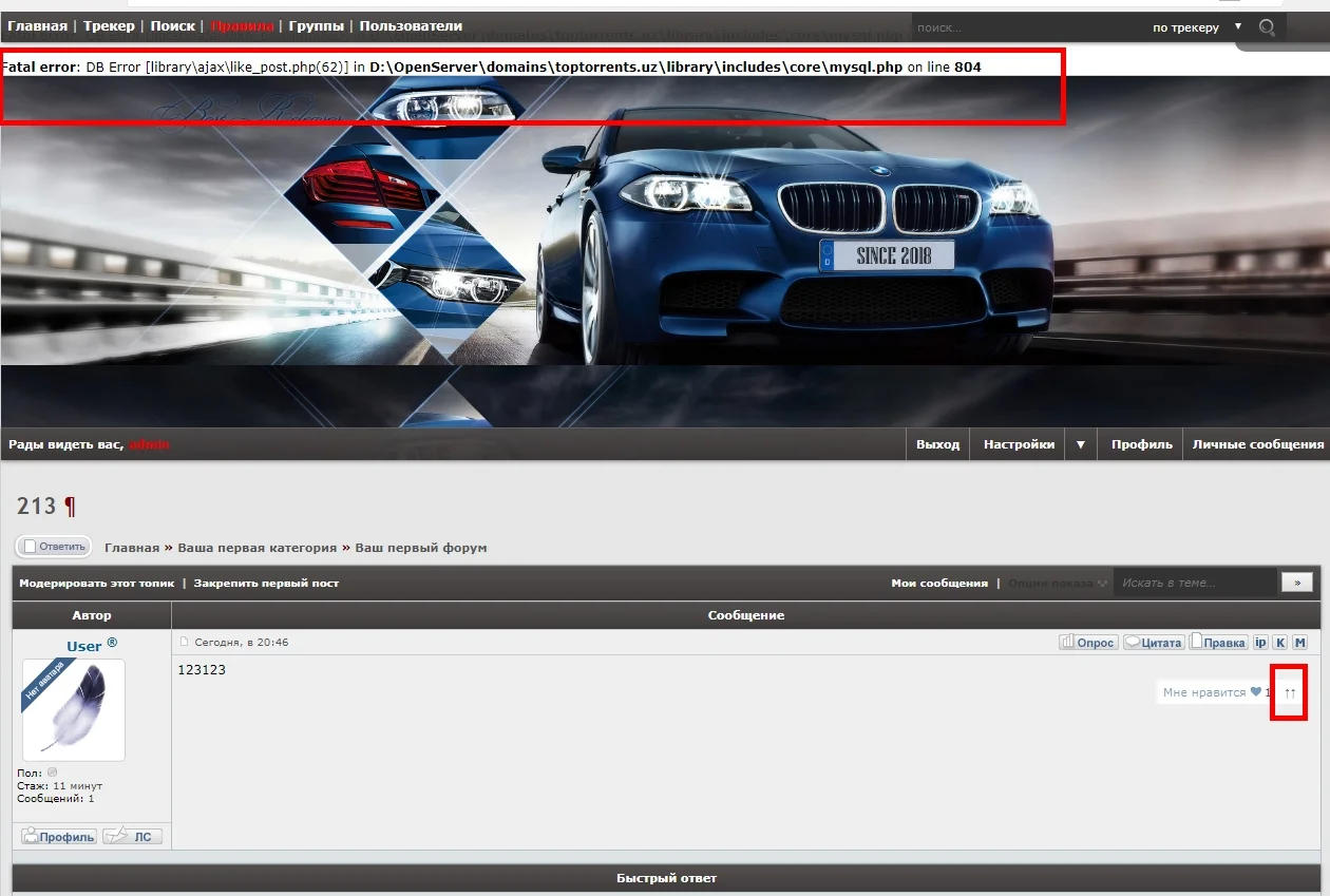

#33
Что за ерунда?! Делал все по инструкции!
Сохраненное изображение 2018-1-27_20-57-4.715.webpСохраненное изображение 2018-1-27_20-57-53.662.webp
#34
View attachment 5066View attachment 5067
Правильный инсталл (для версии 2.1.4/2.1.5).
Если версия TP > 2.1.5, то возможно, что мод надо адаптировать.
#35
Версия 2.1.4 Альфа, попробую через данный инсталл, спасибо Вам!
#36
Подобное добавление не предусмотрено самим модом, что бы накрутить лайки юзеру можно добавить в edit_user_profile.php что то типо этого :
// после
case 'user_points':
    $value = htmlCHR($value);
    $value = (float)str_replace(',', '.', $this->request['value']);
    $value = sprintf('%.2f', $value);
    $this->response['new_value'] = $value;
    break;
// вставить
case 'user_likes':
    break;
так же можно и отнять лайки, но отнимутся они только в профиле а именно в таблице bb_users , в топиках все останется как было.
