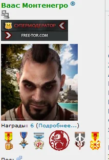

Подскажите, пожалуйста, что и где надо отредактировать, что бы в топиках, под профилем в каждом ряду было не более 3 медалей, а то растягиваться начинает:
#56
Прописать в запросе limit 3 и выведет 3 медали
#57
вообще 3 медали (к примеру из 6, как на скрине выше) или 3 медали в каждом ряду?
#58
Вообще 3 медали, хоть из 1000000
#59
@drew можете написать, где именно указывать (в каком файле и в какой строчке) limit 3? 🤔
#60
@ExPlayer viewtopic.php найти ORDER BY m.medal_name вставить после limit 3
