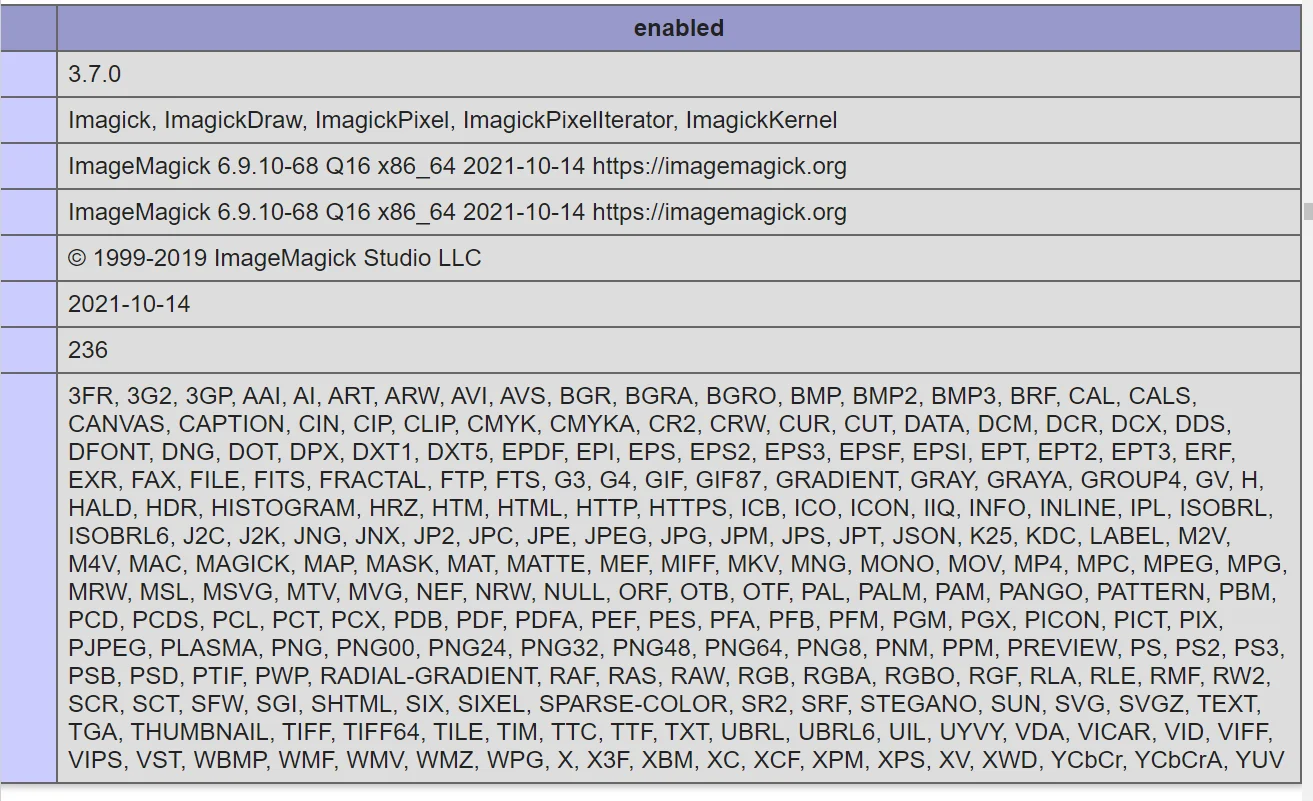

Подскажите, как этот мод подружить с .webp? У меня стоит парсер с рутора и если на руторе используют webp в качестве постера, то в ленте новинок вместо постера просто картинка "нет постера" 🙁
#45
Я планирую для этого мода обновление сделать, в нем постараюсь добавить.

#48
Кажется завёз поддержку webp. Версия v1.1.5. Требуется проверка, сразу как проверите, то отпишитесь тут.
#49
У меня сам imagick не поддерживает 😭
#50
Тут реализация через GD модуль была всегда. Нужен GD
