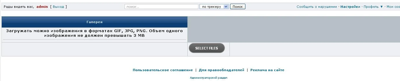

Проблема в таблице, выводится крайне коряво, а именно:
Подскажите в чем проблема? (движок чистый 481, скачан с репозитария прям перед экспериментами)
[quote="Sarymian, post:23941"]
<td class="row1" align="Center">[/COLOR][COLOR=#000000]
[/quote]
<td class="row1" align="Center" colspan="3">
