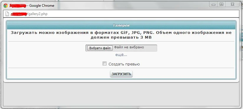

вообщем-то почти тоже самое, что и предложил krumax.
1. Создаем в корне дубликат gallery.php и называем его gallery2.php.
2. Открываем gallery2.php
3. Находим последнюю строку:
print_page('gallery.tpl');
4. Меняем на:
print_page('gallery.tpl', 'simple', 'no_footer');
5. Открываем posting_editor.tpl
6. Находим
<div class="pad_4">{CAPTCHA_HTML}</div>
7. Вставляем после
<input type="submit" name="stamps" value="{L_GALLERY}" onclick="window.open('gallery2.php', '_phpbbsmilies', 'HEIGHT=300, resizable=yes, scrollbars=yes, WIDTH=800'); return false;">&nbsp;&nbsp;
8. Сохраняем файлы и пользуемся.
При надобности размеры окна редактируем под себя.
Gemini_13, это будет точно тоже, что и предложил krumax или с какими-то отличиями? 🙂
Светлана Меркулова, не будет шапки и футера в открывшемся окне
