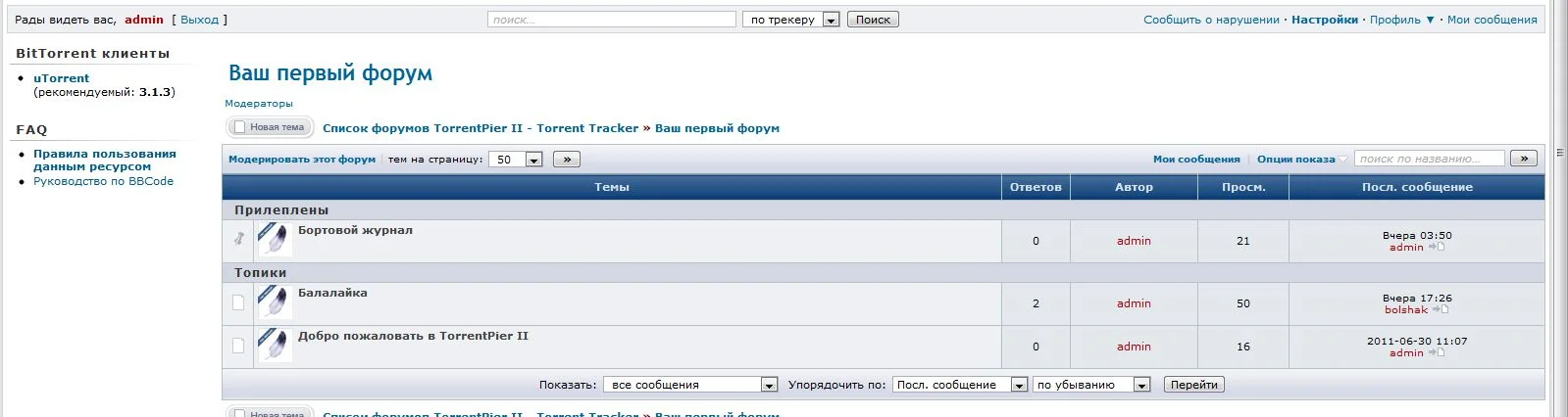

Chumaster59, поставил твой код и у меня всё ок.
Тоже не работает.

krumax, мне было не впадло выложить 3 скрина, чтобы ребята пересмотрели. Не вижу смысла разводить спор или умничать в теме, когда можно просто показать. Авось скрины помогут кому-то.

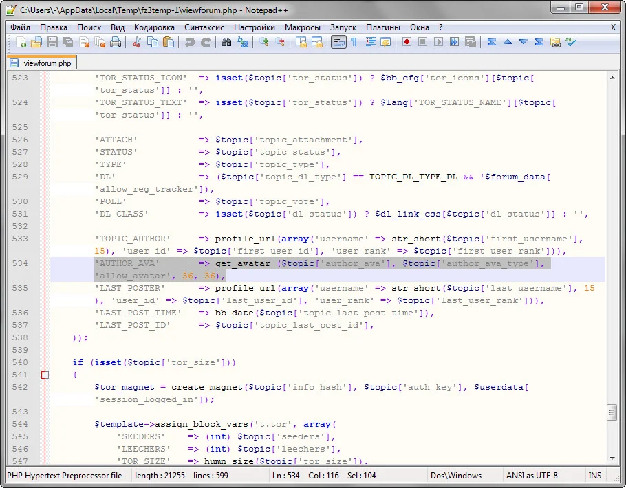

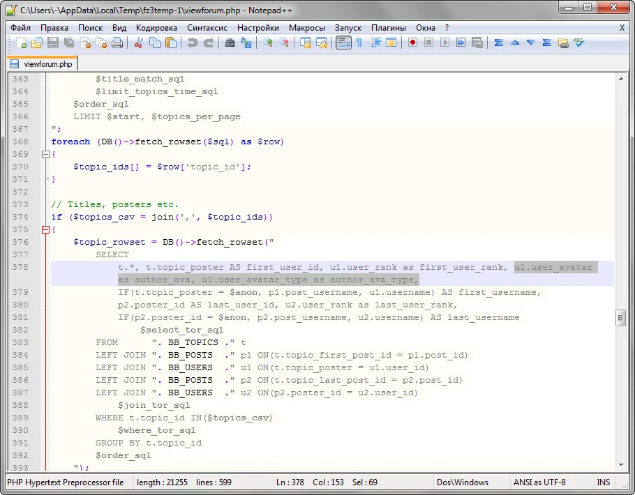

из моего шаблона
'TOPIC_AVATAR' => get_avatar($topic['first_user_avatar'], $topic['first_user_avatar_type'], !bf($topic['first_user_opt'], 'user_opt', 'allow_avatar'), 36, 36),
 u1.user_avatar AS first_user_avatar, u1.user_avatar_type AS first_user_avatar_type,
u1.user_opt AS first_user_opt,

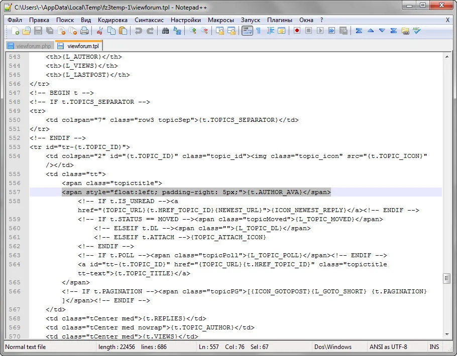

#68
Там есть код в двух местах. Для разделов с торрент-файлами и без. Можно стили обоих менять. Так вот в коде с торрент-файлами надо отдельно добавлять аватарку.
#69
В точку.
