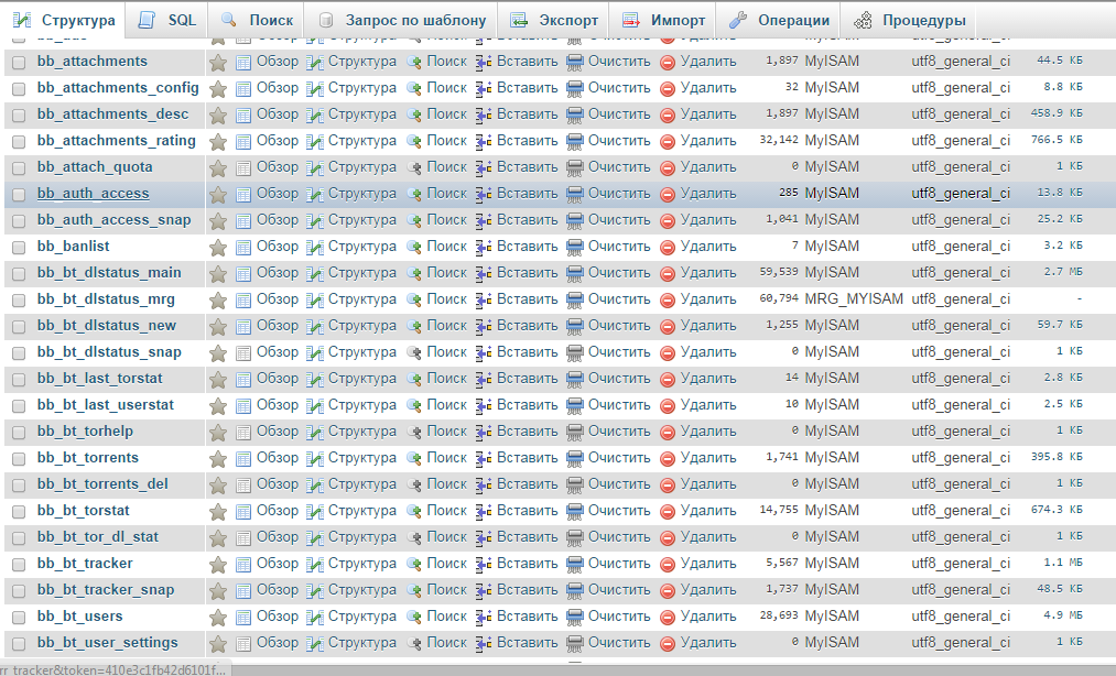

Как получить все id торрентов скачанных пользователем?
В какой таблице это?
bb_bt_dlstatus_main - но там будет не все, таблица чистится.
А не чистить эту таблицу плохая идея..
Для колхозного трекера Ульяновской губернии - неплохая. А для более-менее приличного ресурса, совершенно нет смысла хранить такое количество редкоиспользуемых данных.
У меня юзеры платят за скачивание. Хотел сделать чтоб они не платили за повторное скачивание оплаченых торрентов
Вася, при таком раскладе лучше отдельно записывать какие раздачи скачал юзер, если дело касается платных раздач. или же хранить все раздачи в bb_bt_dlstatus, но статус скачивания в этой таблице можно легко изменить самому юзеру)
Спасибо. Попробую
