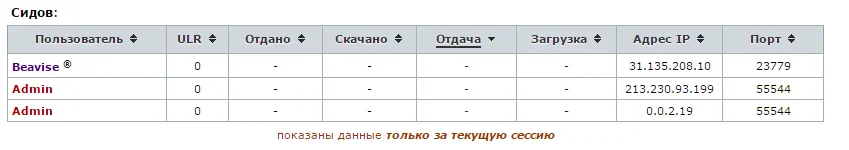

Спасибо получилось, но теперь ещё одна проблема. В статистике я отображаюсь с двух других ip. Разве так должно быть?
@baxa73, второй сильно похож на ipv6, который движок "не умеет".
