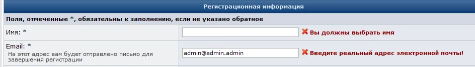

fly_indiz,
$em_a = explode("@" , $email);
if (!getmxrr($em_a[1], $mx)) $html = '<img src="./images/bad.gif"> <span class="leechmed bold">Введите реальный адрес электронной почты!</span>';
не очень большая нагрузка.
