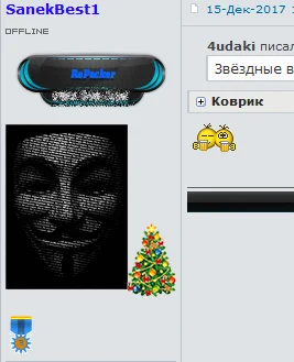

Доброго времени суток! Подскажите, как правильно "наложить" изображение елки на аватарку вне зависимости от размера аватарки!
Я делаю так (в pageheader.tpl и вообще везде где показывается аватарка пользователя, кроме чата и количество пользователей за день):
<div align="center">{THIS_AVATAR} <img border="0" style="position:absolute; float:right;margin: 90px 0 0 -40px;" src="http://сайтег/styles/images/elka.png"/> </div>
результат (при условии если аватар размером 150х150 px):
Собственно говоря вопрос: как сделать, что бы елка была в правом нижнем углу аватарки, вне зависимости от размера самой аватарки.

ilyadimid спасибо, но почему-то этот же метод в viewtopic.tpl не работает. Елки вообще не видно. Пробовал разные значения style в теге <img>, но толку от этого мало.
Единственный код, который более-менее работает, тот который был у меня:
<!-- IF postrow.POSTER_AVATAR --><p class="avatar">{postrow.POSTER_AVATAR}
        <!--елка -->
        <img border="0" style="position:absolute; float:right;margin: -60px 0 0 110px;" src="http://free-tor.com/styles/images/elka.png"/>
        <!--елка-->
        </p>
        <!-- ENDIF -->
Результат (нормально смотрится только на широких аватарках):
Как бы Ваш метод ещё в viewtopic прикрутить?
