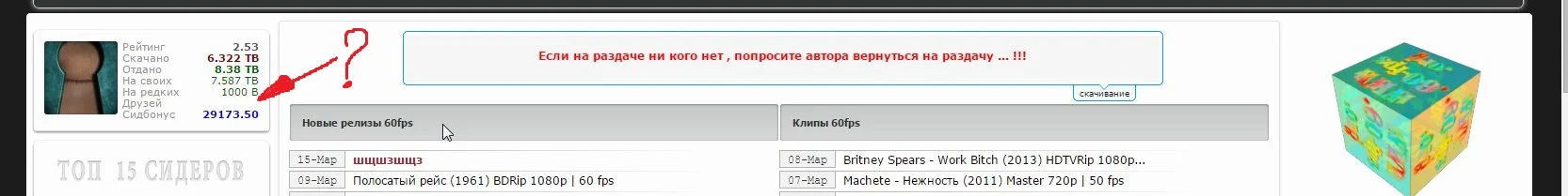

Всем привет .
подскажите , как вывести количество друзей на главную (скриншот)
через не получилось .
<dl class="pairsUser_ratio"><dt>Друзей</dt> <dd class="seedmed">{FRIENDS}</dd></dl>
