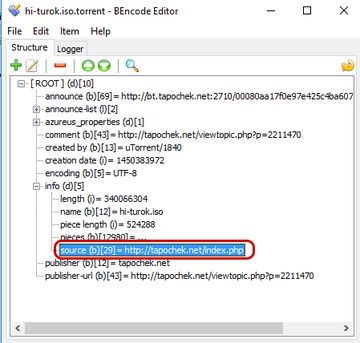

Так как у нас трекер находится в локальной сети страны, и нам надо чтобы внешний трафик не уходил. И запрет DHT не помогает и оказался есть метод добавление в торрент файл строку [info] значение source=.
в файле functions_torrent.php не подскажете где и какое значение добавлять?( я простой дизайнер в пхп не оч.

Но объясните каким опытным путем вы выяснили, что добавление в info урла с ключем source решает вашу проблему?
Вы уверены что фильтр правильно организован? Что там нет дыр с IP из других стран?
абсолютно)) что там может быть не так) айпи фильтры официальные от провайдера были, мы еще их проверяли, выше же написано, что правило DHT и айпифильтра не действует если там магнет ссылка или пропатченный торрент клиент, или кто загрузить торрент файл уже готовый скачанный с внешки итд. Смотрите если строчку ресурс добавить то это как бы паролем будет, при ситуации когда пир будет подключаться обходя айпифильтр и дхт а тут его ждет подстава, мол скачай с нашего трекера, и иди по нашей ниточки а не тени с пира, мол если у тя есть доступ на наш сайт то добро тебе итд. Я у одного модера в тапочки.нет спросил, они этот метод зачем используют незнаю, но у них было время мол ограничить раздачу для определенного круга, вот и использовали в инфо строчку ресурс.
