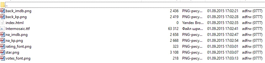

Права на папки:
Папка "IMDB":
Папка "Kinopoisk":
Файлы в папке "source":
