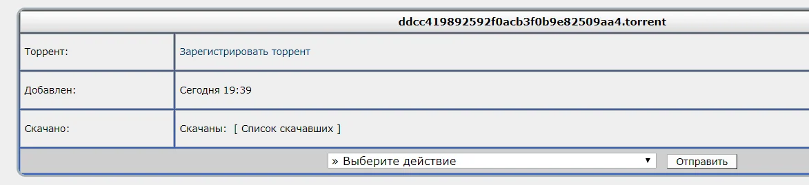

Подобное есть, но там старая версия, я эту ставил, пока выхода не нашел, голову ломаю, как заставить зарегистрировать торрент файл, при парсинге он даже не появляется в списке раздач, вот и нет ни картинки, не удалить
#122
Получилось, все хорошо, один маленький момент остался, торрент не зарегистрирован, как сделать в автомате, фунция
tracker_register ($attach_id, '2', TOR_APPROVED);
не подходит, не верно регистрирует, картинки не появляются, или появляются большие, как только уберу, и в ручном, все хорошо, в движке нашел функцию регистрация торрент раздачи, но как прикрутить?
        tracker_register($attach_id);
        $url = (TOPIC_URL . $torrent['topic_id']);

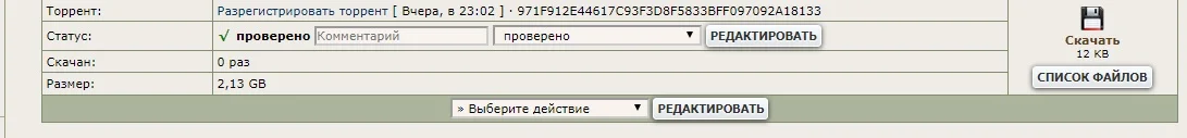

#125
#126
сам торрент файл мне нужен, его скачайте и сюда закиньте

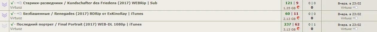

Все, разобрался, надо в файле functions_torrent.php перед
if($tr_cfg['tor_topic_up'])
вставить
get_thumb($post_id, $topic_id);
и постеры выводит в строке новые торренты

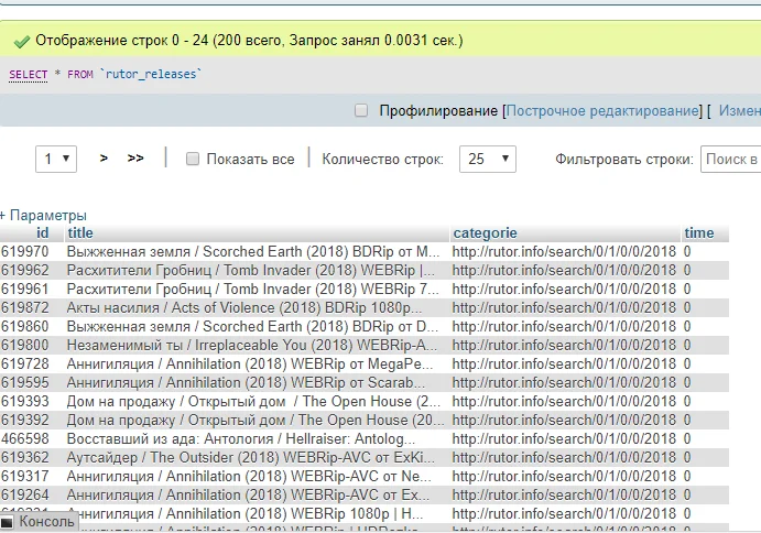

версия 223 .Взял, залил на хостинг php 5.6, внес настройки, запустил с браузера https://site.ru/227_rutor.php потом https://site.ru/228_rutor.php и несколько раз повторил, результат БЕЛЫЙ экран. В БАЗЕ:
, а форум пустой, тем нет, в чем может быть проблема?? Прописывал рабочий прокси, естественно проверенный для rutor, в Snoopy, тож не помогло , как исправить??
