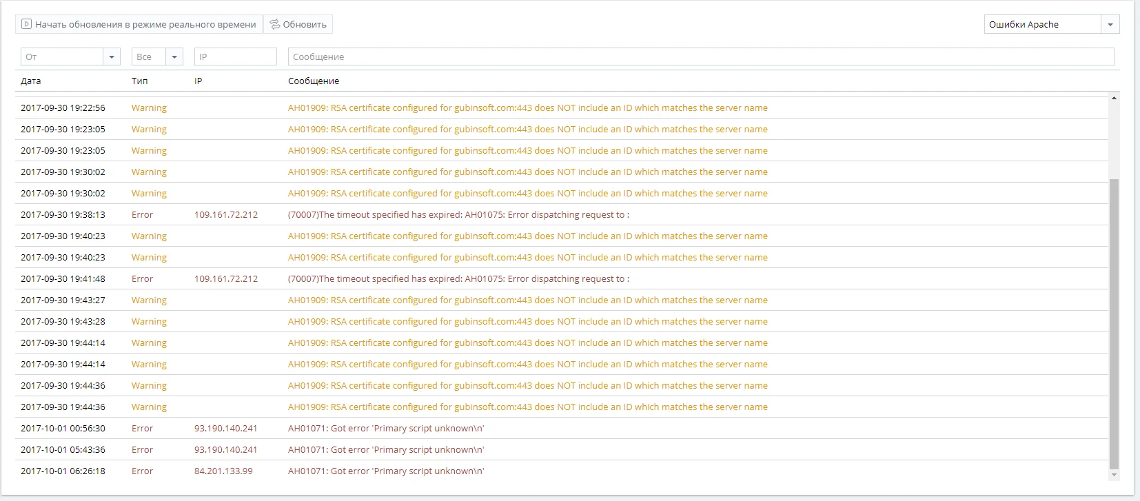

Привет всем. У меня какая-то фигня.
Все сделал по установке согласно инструкции. Но:
Во-первых в журнале ошибка "Primary script unknown" при попытке запуска парсера кроном.

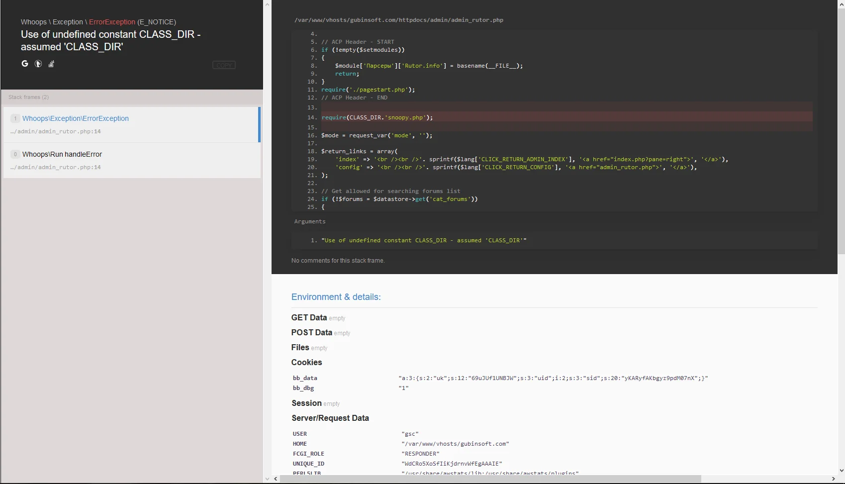

Во-вторых, и это как-то странно, в админке вот такая фигня при обращении к парсеру. Все файлы на местах.
По идее, все должно работать. PHP используется 5.6

Открою Америку, мод требует адаптации и просто так не заведется на 223
14 строка должна выглядеть как то так
require INC_DIR . '/classes/snoop.php';
Спасибо. Я не очень хорош в PHP программинг
#94
тут дело во внимательности, мод ставился не вникая куда и зачем, при инстале в коде куча примера как правильно прописать пути

Все хорошо.
Чуток допилил и заработало. Благодарю за помощь
#97
Все хорошо.
Что допилил то? Напиши чтобы сразу изменения в инстале сделать
#98
Глобально не допиливал, выставил пару параметров согласно окружению моей Plesk и все, а сам инсталер менять не надо
