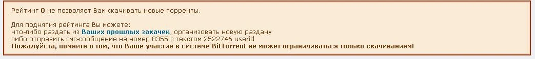

Вот скрин вывода сообщения, вот как раз здесь вместо userid хочется вставить цифры
functions_torrent.php
Найти:
$mess = sprintf($lang['BT_LOW_RATIO_FOR_DL'], round($user_ratio, 2), "search.php?dlu=$user_id&dlc=1");
Заменить на:
$mess = sprintf($lang['BT_LOW_RATIO_FOR_DL'], round($user_ratio, 2), "search.php?dlu=$user_id&dlc=1", $userdata['user_id']);
displaying_torrent.php
Найти:
'TOR_BLOCKED_MSG' => sprintf($lang['BT_LOW_RATIO_FOR_DL'], round($user_ratio, 2), "search.php?dlu=$bt_user_id&dlc=1"),
Заменить на:
'TOR_BLOCKED_MSG' => sprintf($lang['BT_LOW_RATIO_FOR_DL'], round($user_ratio, 2), "search.php?dlu=$bt_user_id&dlc=1", $userdata['user_id']),
lang_main.php
Найти:
$lang['BT_LOW_RATIO_FOR_DL'] = 'Рейтинг <b>%s</b> уже не позволяет вам скачивать новые торренты.<br /><br />Для поднятия рейтинга вы можете что-либо раздать из <a href="%s"><b>ваших прошлых закачек</b></a>, либо организовать новую раздачу.<br /><br /><b>Пожалуйста, помните о том, что ваше yчастие в системе BitTorrent не может ограничиваться только скачиванием!</b>';
Заменить на:
$lang['BT_LOW_RATIO_FOR_DL'] = 'Рейтинг <b>%s</b> уже не позволяет вам скачивать новые торренты.<br /><br />Для поднятия рейтинга вы можете что-либо раздать из <a href="%s"><b>ваших прошлых закачек</b></a>, либо организовать новую раздачу.<br /><br /><b>Пожалуйста, помните о том, что ваше yчастие в системе BitTorrent не может ограничиваться только скачиванием!<br />Ваш ID: %d</b>';
Ланг само собой под себя, это для примера.
