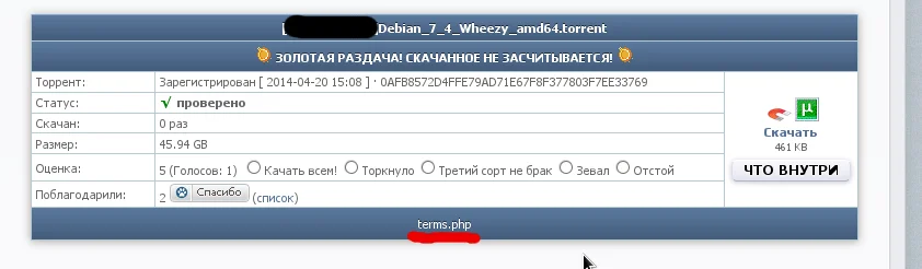

По умолчанию в конфиге такой код:
$bb_cfg['tor_help_links']  = 'terms.php';
Соответственно, в табличке торрента мы видим terms.php:

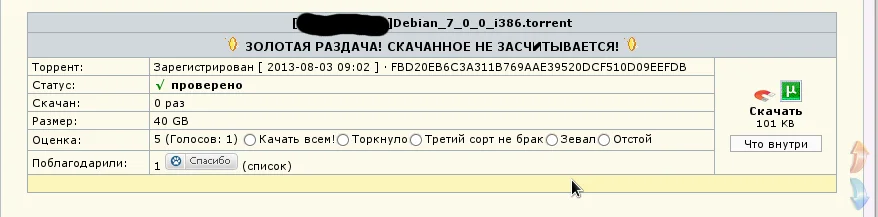

Если сделать как в первом сообщении этой темы
$bb_cfg['tor_help_links'] = '';
то там просто будет пусто:
Проверил во всех шаблонах - разницы нет.
