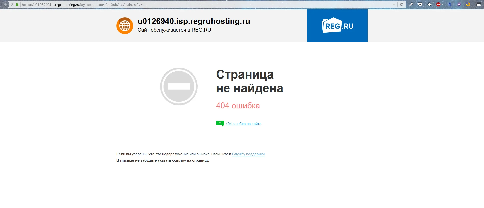

@NikitaMAC не знаю почему я сразу не сообразил, посмотрите логи =)
там пусто
@NikitaMAC в page_header.tpl вместо {SITE_URL} поставьте ./
и
<link rel="stylesheet" href="{STYLESHEET}?v={$bb_cfg['css_ver']}" type="text/css">
<link rel="stylesheet" href="./styles/templates/default/css/main.css?v={$bb_cfg['css_ver']}" type="text/css">
а вообще вы что то не так делаете

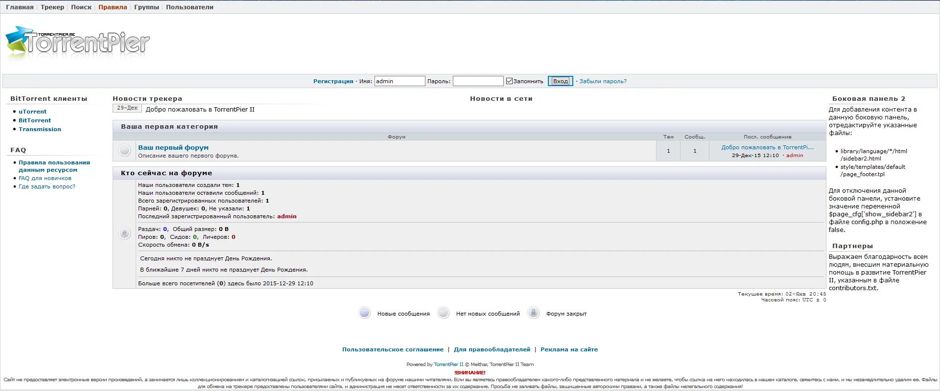

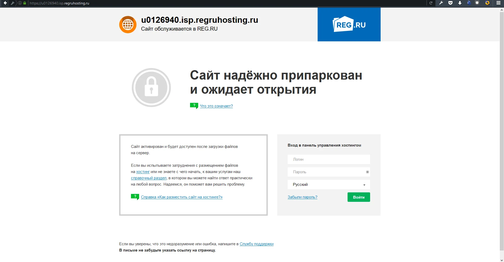

Спасибо, стили поправились, но все равно не могу войте в админку

сейчас при входе в админку вылетает это сообщение2016-01-06 11-52-02 Скриншот экрана.webp

Дело не в хостере. Уже всё исправил.
#30
Итак, всем спасибо за помощь. Проблему я устранил, оказалось что при входе в админку осуществляется переход с протокола HTTP на HTTPS. А у меня она было отключена в настройках.
