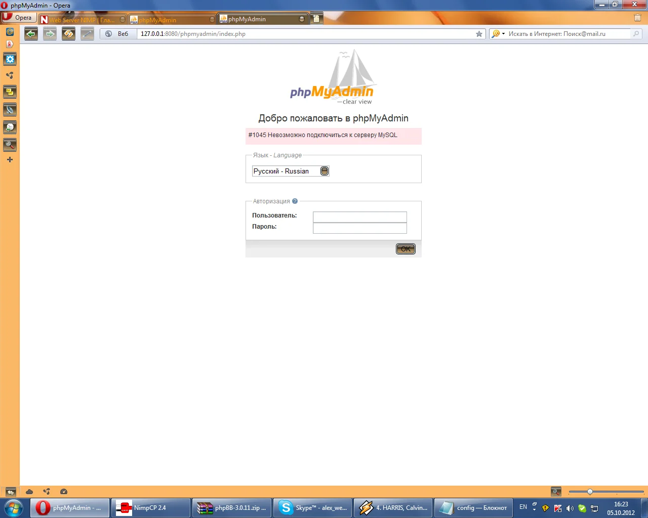

krumax,так же Проблема сити, и еще почему в phpbyadmin я могу войти только введя пороль,без пороля получается вот так:
#184
Optimus, а как ввойти в базу без пароля, если пароль был задан? пароль задан под конкретного пользователя, понятие "гость" в данном случае не канает
#185
Gemini_13, да но на видео пасс водить не нужно
#186
Печаль меня одолевает...
Optimus, читай мануалы по установке и настройке серверов
P.S.
в Nimp, phpMyAdmin Пользователь по умолчанию root
#187
Optimus, это не принципиально важно. если на пользователя задан пароль - вводим, если не задан - просто входим. Если под этим же пользователем будете подлючать трекер к базе, то просто добавите пароль вместо pass
UPD: А.. во как оно...))) кстати, смайлик прикольный, себе хоботну))

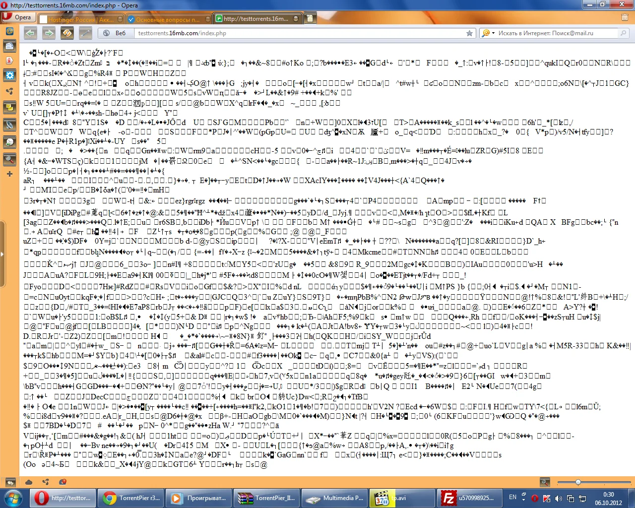

У меня все получилось я решил залить на хостинг,решил со старой версии TorrentPier SVN r553 c ней проблем небыло,но я решил установить новую версию Torrentpier II (r400),все настроил но при периходе по ссылке получатся вот так:
Подскажите что забыл настроить
#189
в config.php
$bb_cfg['gzip_compress'] = true;
заменить на
$bb_cfg['gzip_compress'] = false;
#190
krumax,спасибо большое,все работает
