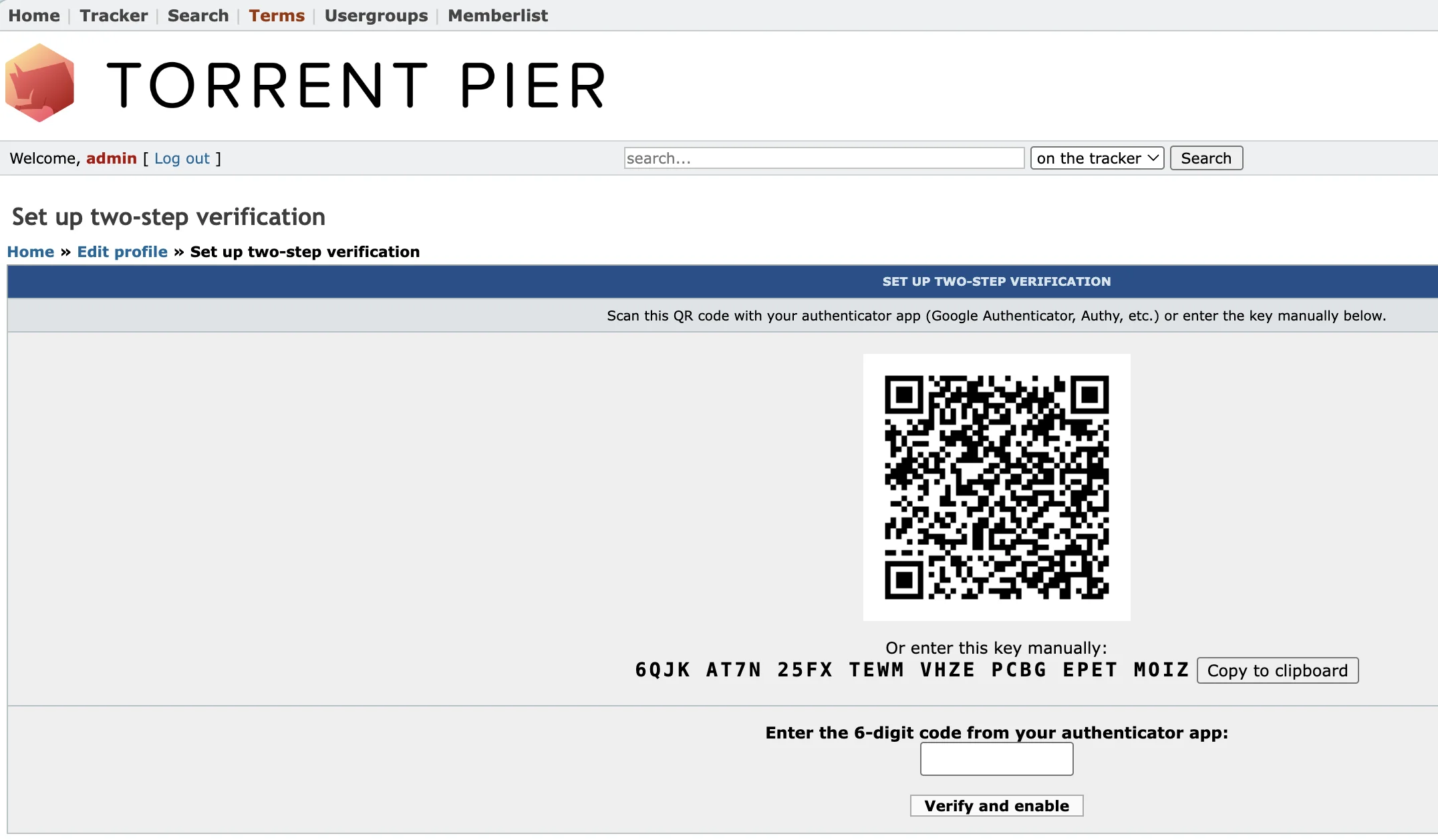

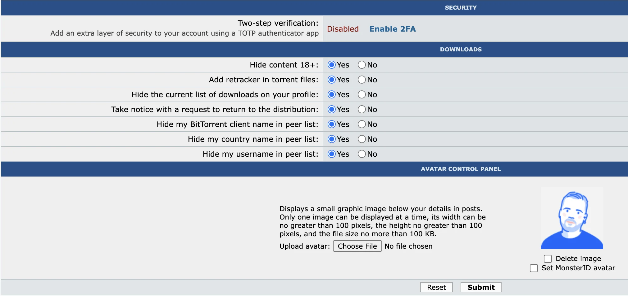

В панели управления профилем появился новый раздел /profile/two-step. Процесс подключения:
  1. Нажимаете «Включить» – система генерирует секретный ключ
  2. Сканируете QR-код приложением-аутентификатором (или вводите ключ вручную)
  3. Вводите шестизначный код из приложения для подтверждения
  4. Получаете набор резервных кодов – сохраняете их в надежном месте
После включения при каждом входе система запрашивает код из приложения. Если телефон недоступен – можно ввести один из резервных кодов.

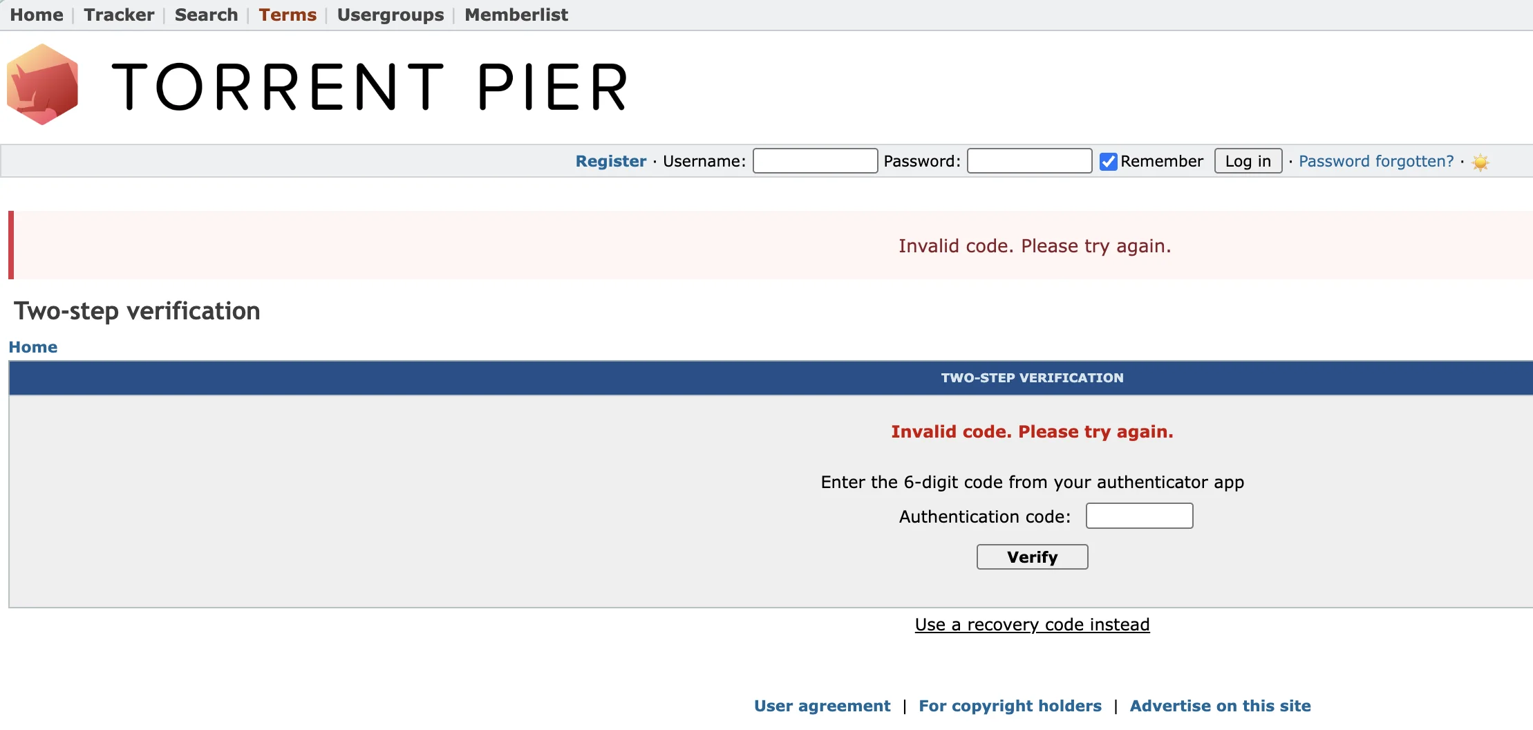

Процесс авторизации с 2FA:
  1. Пользователь вводит логин и пароль – пароль проверяется как обычно
  2. Если у пользователя включена 2FA, создается временная «pending»-сессия в кеше, привязанная к IP, с TTL 5 минут
  3. Показывается форма для ввода кода
  4. Код проверяется – временная сессия потребляется, создается настоящая сессия
  5. Если код неверный – счетчик ошибок. После 5 неудачных попыток – блокировка на 15 минут, pending-токен уничтожается
