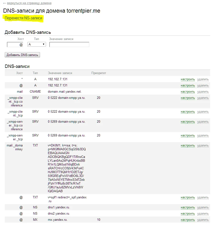

Прописать A-запись ума не хватит в панели, где есть даже кнопка "экспортировать настройки со старого NS-сервера"? Работает быстрее, записи обновляются практически мгновенно (такого почти нигде нет), отказоустойчивость в разы выше - проще представить что упадут все регистраторские NS-серверы единовременно, чем то, что упадет Яндекс. Вот скриншот редактора NS-записей, сверху ссылку выделил - простейшим нажатием на нее перенесены будут все записи до единой. Да и просто попробовать никто не мешает - пока в панели регистратора новые NS не пропишете - ничего не изменится.
Да и уж если на то пошло - можете только запись для почты прописать, весь домен делегировать на Яндекс не обязательно.

Будет,🙂 причем тут это...
