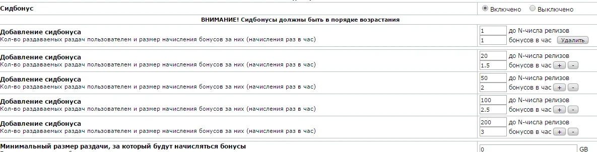

Здравствуйте уважаемые форумчане,
у меня почему-то вообще не начисляются сидбонусы хотя я все нормально настроил.
просто не начисляются, сидбонусы включены, не знаете в чем может быть проблема?
версия движка 2.1.4
...не начисляются сидбонусы хотя я все нормально настроил.
Нормально - это как?)))
Числа для сидбонусов в админке прописали?
да, естественно.
вот скриншот стою на 3-ех раздачах.
@baxa73 а скрин админки.
Странно что такая проблема возникла хотя все правильно настроено. Буду при много благодарен тому кто поможет! 👍
