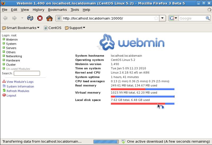

После установки заходим https://IPсервера:10000
Панель имеет русский язык так что практически все что нужно можно сделать через неё.
