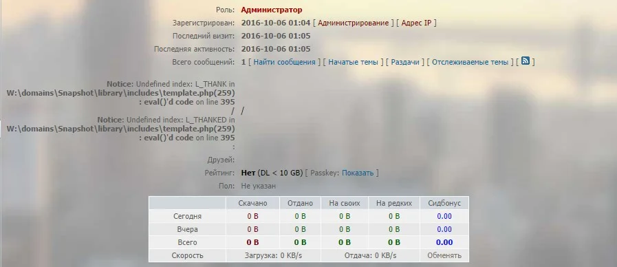

Доброго времени суток, не подскажете что от меня хотят в Профиле пользователя
Notice: Undefined index: L_THANK inW:\domains\Snapshot\library\includes\template.php(259) : eval()'d code on line 395/
Notice: Undefined index: L_THANKED inW:\domains\Snapshot\library\includes\template.php(259) : eval()'d code on line 395: /

Mitriy163
Открыть usercp_viewprofile.tpl
и удалить
                <th>{L_THANK}<b>/</b>{L_THANKED}:</th>
                <td id="u_thanks" class="gen">
                    {USER_THANKS_} / {USER_THANKED_}
                </td>
            </tr>
            <tr>
                <th>Друзей:</th>
                <b>{FRIENDS}</b>
                </td>
            </tr>
так как для этих переменных надо ставить мод друзей и мод поблагодарили.
