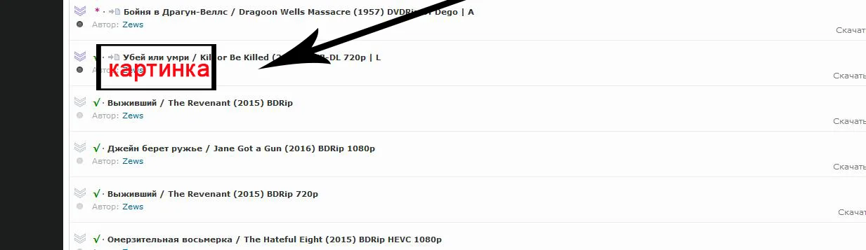

выводить картинки/превью в списке раздач (тем) , что бы картинка (скриншот) из темы выводилась в список раздач (тем).

ALTER TABLE `bb_topics` ADD `topic_image` VARCHAR( 255 ) NOT NULL DEFAULT 'no_poster'
найти
'TOPIC_TITLE' => wbr($topic['topic_title']),
ниже вставить
'POSTER_IMG' => $topic['topic_image'],
найти
t.topic_last_post_time, t.topic_id AS last_topic_id, t.topic_title AS last_topic_title,
заменить
t.topic_last_post_time, t.topic_id AS last_topic_id, t.topic_image, t.topic_title AS last_topic_title,
в то место где хочешь вывод картинки
<img width="75" src="{t.POSTER_IMG}">
Б...ть вот я туплю )))) По ходу надо спать идти))) это же запрос!!! Аш не по кайфу самому что такую глупость спросил!!!
Запрос я сделал, только он мне ошибку выдал на topic_image ругается
#1060 - Duplicate column name 'topic_image'
#79
Это не ошибка, дубликат запроса, т.е ты уже делал его
