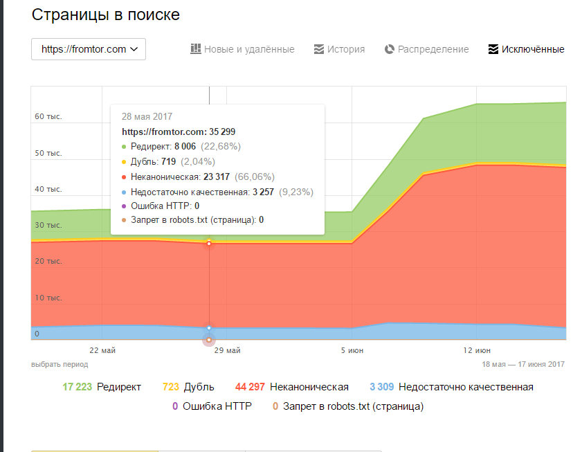

Подскажите пожалуйста. Где в коде прописан редирект с несуществующей страницы на главную.
Нужно просто отдавать 404 без редиректа.
