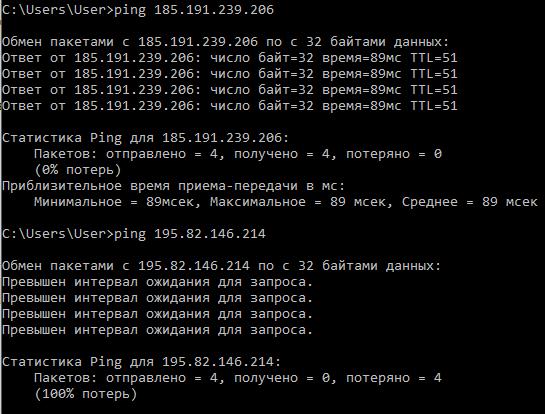

Вот пример пинга первый ip рутора (тот что .инфо)
Второй рутрекера
Как видно без прокси с территории России на заблокированном домене потери пакетов 100% (что в принципе понятно)
А вот первый ip без проблем пингуется, что собственно говорит еще раз о том, что он не под блоком, админы рутора просто по своему желанию, а не из-за блокировки, редиректят пользователей

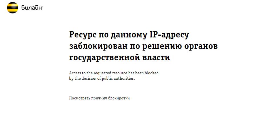

Следовательно если будет настроен редирект (описанный постами выше) то от блокировки провайдера это не спасет, редирект происходить не будет , а будет что то типо
Если я не прав, поправьте, ну как по мне дурить все эти блокировки нужно явно не этим способом.
