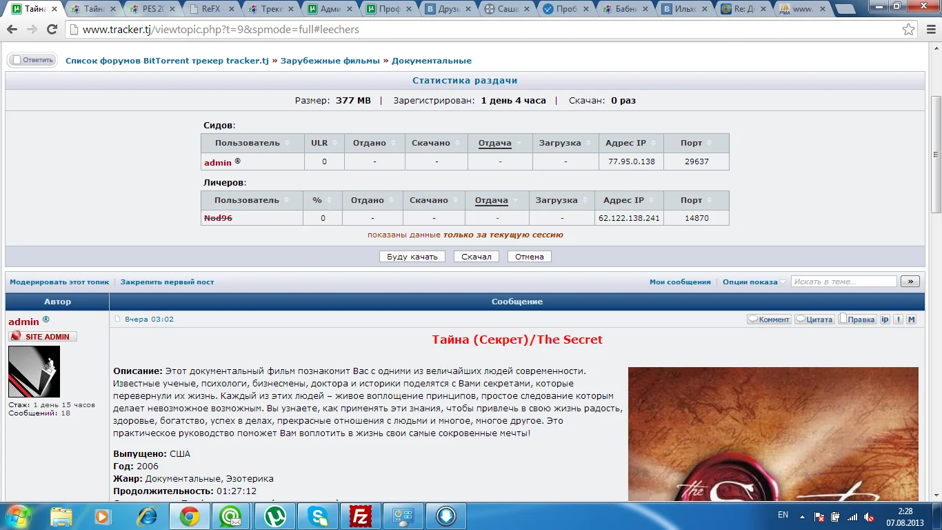

Всем привет, извините если такие темы создавались скиньте ссылку, дело вот в чем при скачке файла с моего трекера где личер логин того кто скачивает зачеркнутый и он не может скачать пожалуйста помогите..
Ильхом Сафаров, для понимания ошибки уточни такие моменты:
1. распиши что как делалось с релизом
2. приложи скрин с раздачи где юзер перечеркнут

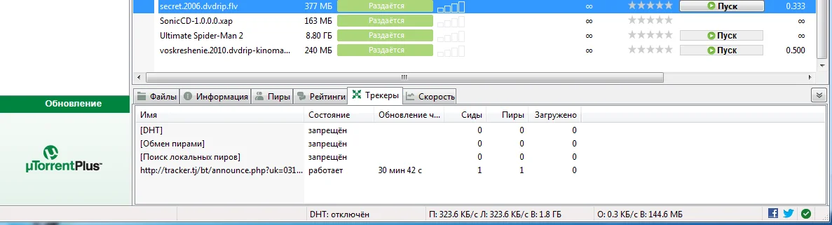

3. скрин с торрент-клиента, где видно сам релиз и вкладку "Трекер" (нужно видеть ответ аннонсера)
4. если есть логи, их тоже сюда приложи
п.с. только не надо перефразировать первый пост, это решить проблему не поможет.
Так меняю немного вопрос теперь на сайте все нормально то что было зачеркнуто теперь нормально не черты, но у него так и не качает
Вот сам utorrent
Опять появилась с зачеркнутое имя вот картинка
