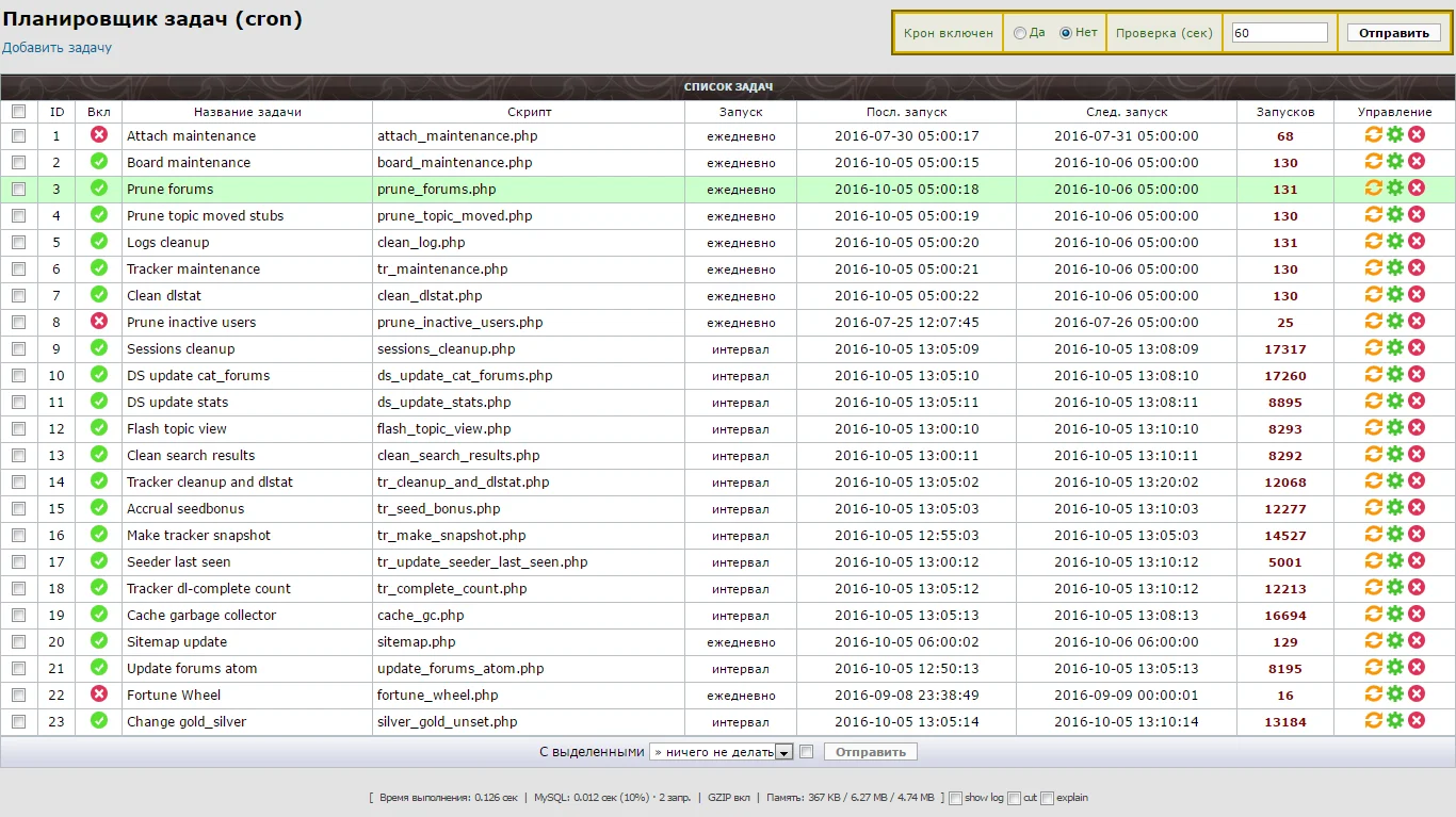

Вот крон задача. Что сделал не так? Помогите решать проблему. Заранее спасибо.

Ну полностью выкладывать листинги файлов и не стоило, все по sql-логу понятно.
#001032 Can't find record in 'buf_topic_view'
UPDATE bb_topics t, buf_topic_view buf SET t.topic_views = t.topic_views + buf.topic_views WHERE t.topic_id = buf.topic_id
Судя по ошибке, у вас в таблице тем есть тема, которая удалена, но которой почему-то пытаются засчитаться просмотры. Видимо тема удалялась, но удалилась не до конца.
Решения два:
  1. В админке запустите перестроение тем на главной странице
  2. Выполните запрос в базу: TRUNCATE TABLE buf_topic_view;
