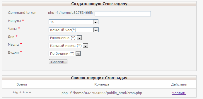

Здравствуйте !! Я хочу отвязать крон на хостинге, перечитал прошлые темы и чуток не понел.
Вот этот так называемый Cron Jobs
Как мне его настроить ? Помогите пожалуйста. Перепробовал всё. Все темы прочитал ничего не получилось.
А вот это Планировщик задач (Cron)
Что мне настраивать также в cron.php ? Он у меня выглядит следующим образом :

Daimon, ну так отключи в Админке родной cron - у тебя ведь стоит галочка что крон включён 🙂
Ах да ещё забыл одно сказать , Я отключил его . Снова добавил Cron задачу . И прошло 5 минут обновилось , но следующие 5 минут уже нет и так до сегодняшней секунды он не обновляется =( Что делать?

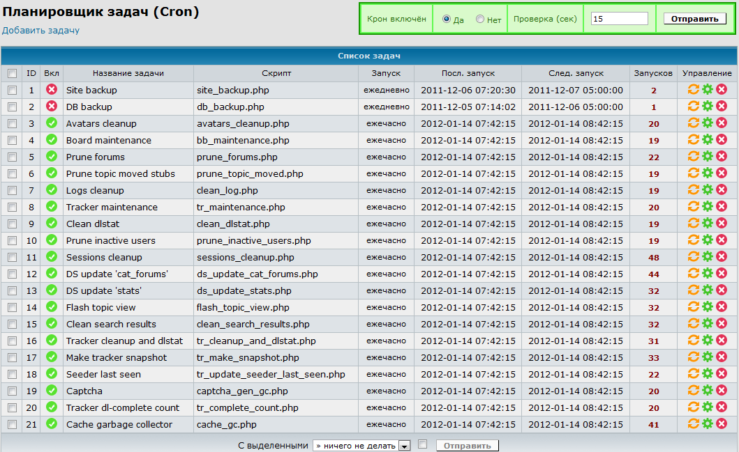

Daimon, ну так с твоего скрина видно, что у тебя почти все крон-задачи запускаются каждый час )))
Но это не так.

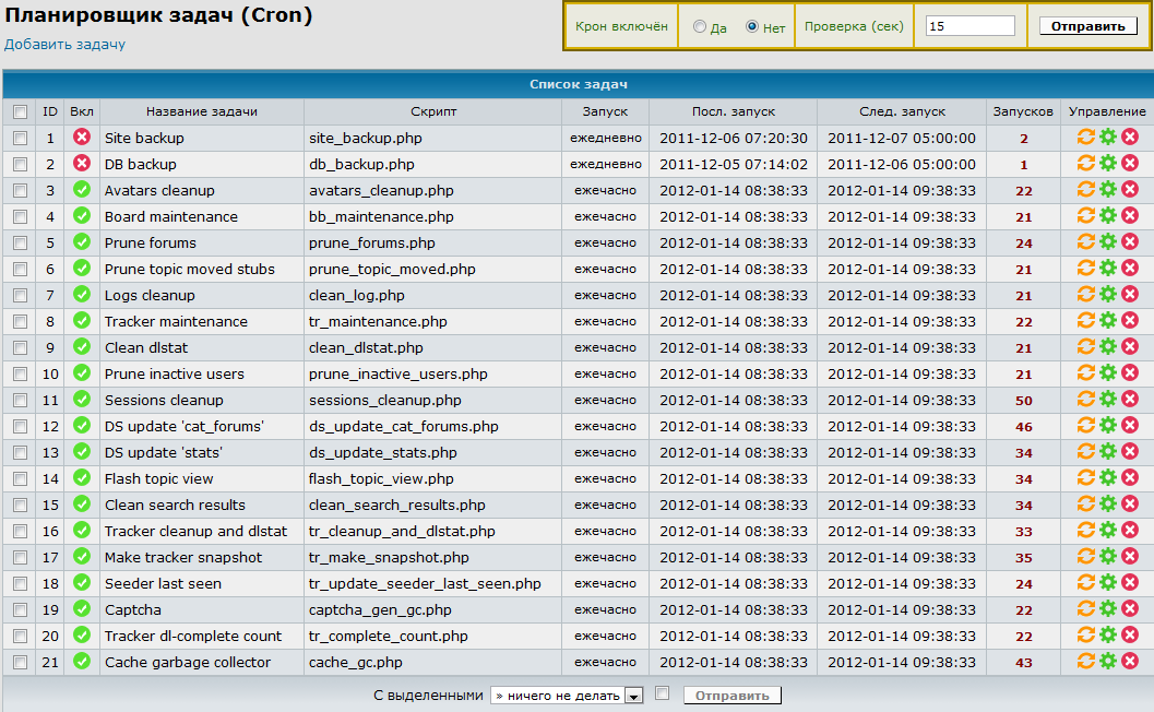

Вот покажу сейчас скриншот которые сделан в 17 40 по МСК времени 14 января 2012 года 😀
Интересно и почему пишет 8 40 ? Хотя должно быть 17 40 😀
Посмотри на разницу 😉
