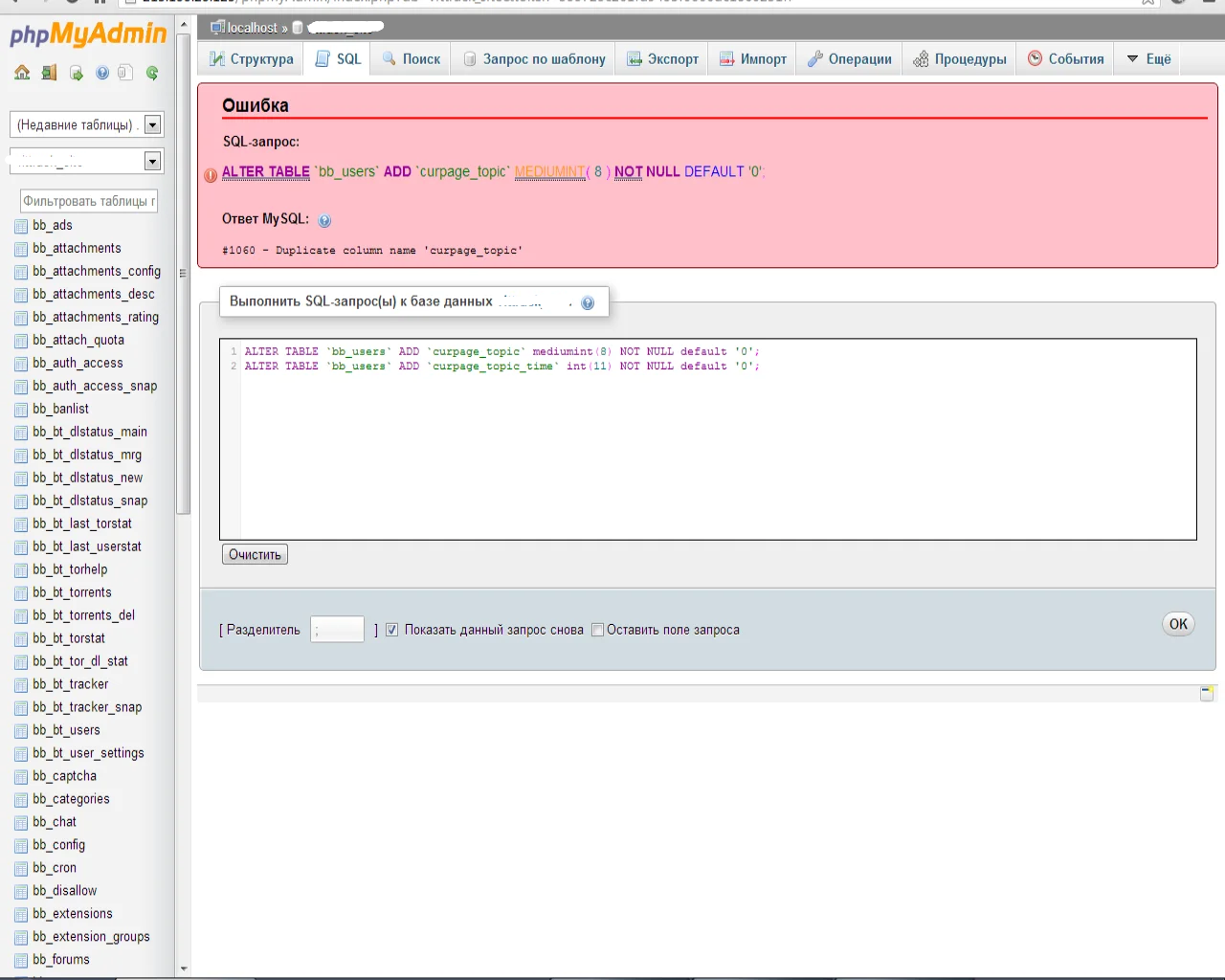

Ошибка SQL-запрос:
Started by Виталик Виталик on 2013-02-05 07:36 — 6 replies, 1415 views
Вот такая проблемка появилась.
До настоящего времени всё было ок. теперь на любой запрос выдаёт это.
В чём трабла подскажите кто сталкивался с этим??
Duplicate column
Колонка дублируется, то есть уже присутствует в базе, и запрос видимо не нужно ещё раз делать.
Duplicate column - как это решается если в моде так написанно
#-----[ SQL ]------------------------------------------
ALTER TABLE `bb_users` ADD `curpage_topic` mediumint(8) NOT NULL default '0';
ALTER TABLE `bb_users` ADD `curpage_topic_time` int(11) NOT NULL default '0';
#-----[ ОТКРЫТЬ ]------------------------------------------
viewtopic.php
Вот оно как.
спасибо, тогда пробую ставить мод без запроса в базу.
curpage_topic_time
не факт, что есть эта колонка. так что проверьте либо сразу запросом, либо глазками по таблице пройтись и посмотреть на наличие колонки(-ок)
Всем спасибо за помощь. мод работает.
