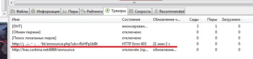

Создаю раздачу.
Скачиваю торент.
В программе uTorrent в разделе "Трекеры" выдаёт вот это:
http:***.ru/bt/announce.php?orFtoC9lCy YTTP Error 404
Это что значит?
В админке я всё ОК прописал, путь к announce.php всё правильно.
Не понял прикола...
Всё понял!
Каталог не подставился в Админке. Пришлос вручную дописывать.

У меня такая же беда. Опиши в чем проблема была?
@Алекс_A вот такую страницу в админке своей найдите - https://demo.torrentpier.com/admin/index.php и в строке Announce url укажите корректный адрес.
Вот эту страницу
https://demo.torrentpier.com/admin/admin_bt_forum_cfg.php
У меня после доменного имени стоит .../bt/announce.php Так же, как и тут
@Алекс_A а если эту ссылку в браузере открыть что напишет?
Выдает вот это
@Алекс_A все корректно. Почему тогда у торрент-клиента такая ошибка - совершенно не ясно. Внимательно посмотрите - если копировать ссылку с торрент-клиента и по ней переходить, она на меняется? Есть некоторое подозрение что редирект какой-то просто, например на www.
