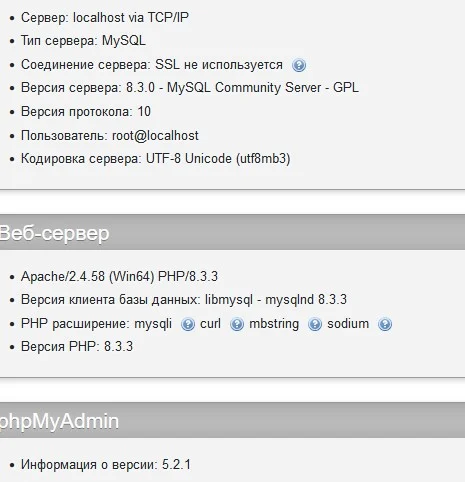

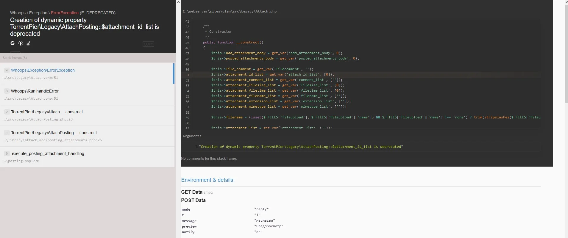

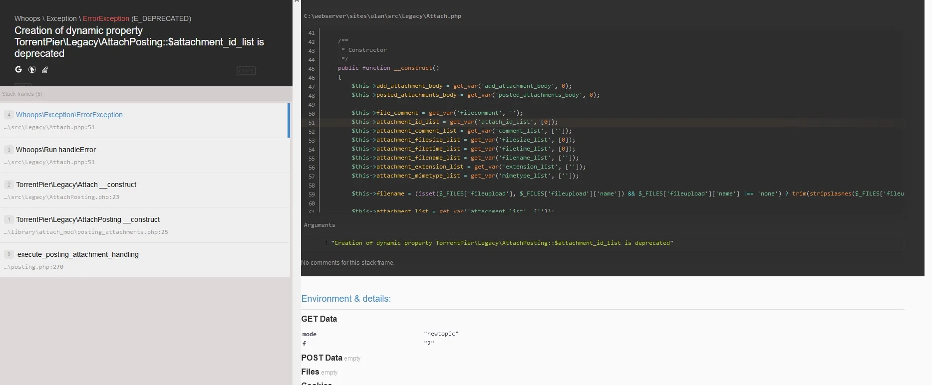

Установил чистый TorrentPier Cattle. Версия 2.4.1 и не могу создать ни одной темы. Также не получается сделать предпросмотр набранного ответа в первой теме чистого движка.
Creation of dynamic property TorrentPier\Legacy\AttachPosting::$attachment_id_list is deprecated
Скриншоты и конфиг севера во вложении. Как исправить возникающие ошибки?
Прошу помощи у разработчиков.
Здравствуйте. В системных требованиях движка не заявлена поддержка PHP 8.3. Используйте лучше 8.1, так точно проблем не возникнет.
Из рекомендаций могу ещё сказать, используйте лучше MariaDB, любых версий можно, последняя предпочтительнее.
Спасибо, попробую сделать по вашим рекомендациям.
Всё сделал по рекомендации и ошибки исчезли. Спасибо большое за помощь!
