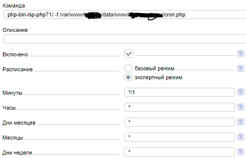

Всем привет, у меня возникла такая проблема, что не работает крон. Настроил я его таким образом:
1) Отключил в админ-панели cron.
2) В ISPmanager на хостинге, добавил такую задачу:
3) На почту приходит такой отчёт: "/bin/sh: php-bin-isp-php71/: Is a directory"

В пункте 3. Надо указывать путь к бинарнику php, а не папке какой-то. К консоли сервера доступ есть?
Нет, у меня шаред-хостинг.
MClazo, тогда уточняйте у хостера путь к исполняемому файлу php. Указанный вами неверен.

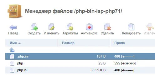

В папке имеется 3 файла, какой именнно из них исполняемый, php.ini?

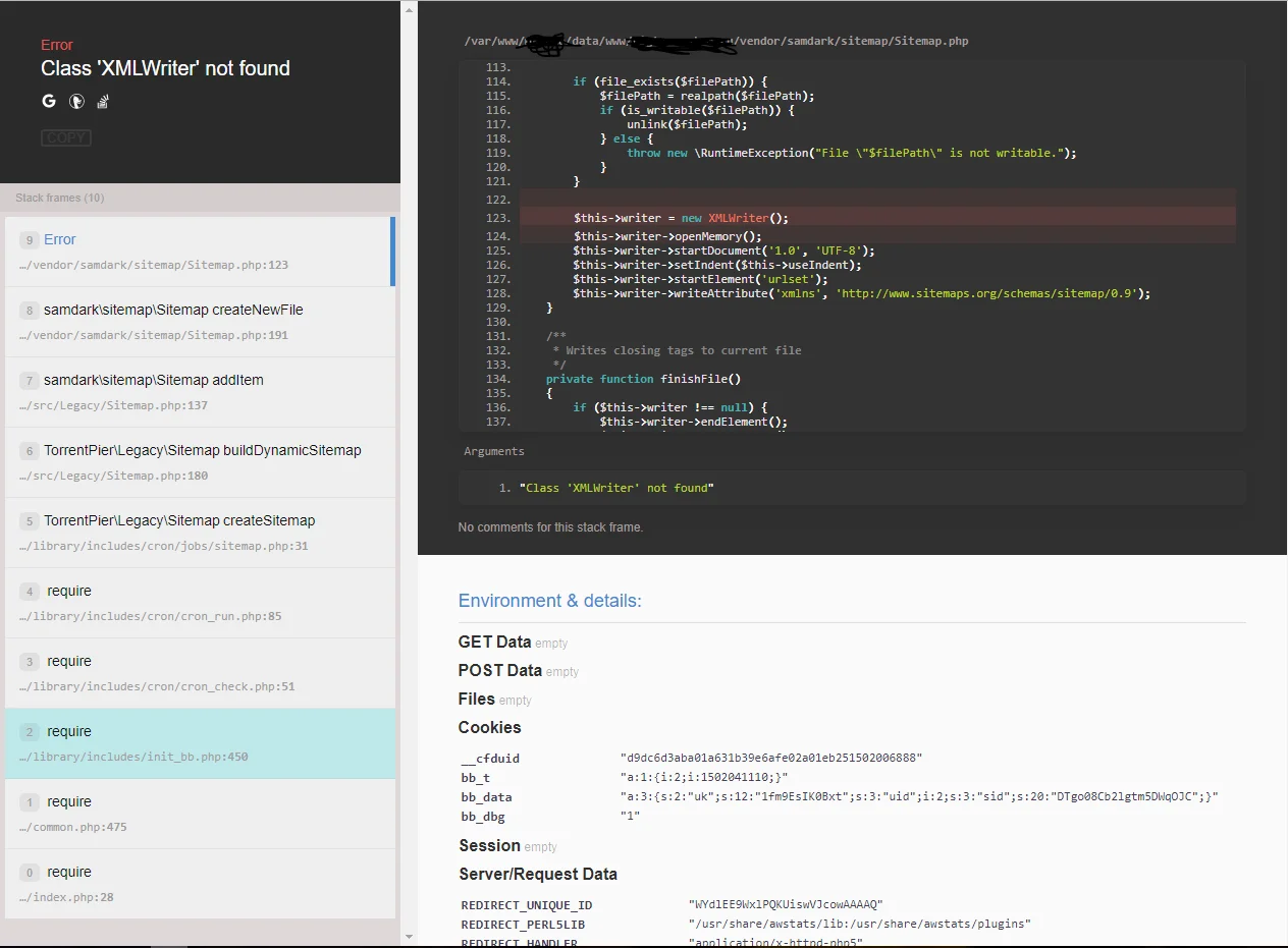

Только включил крон в админ-панели, вылезла такая ошибка:
