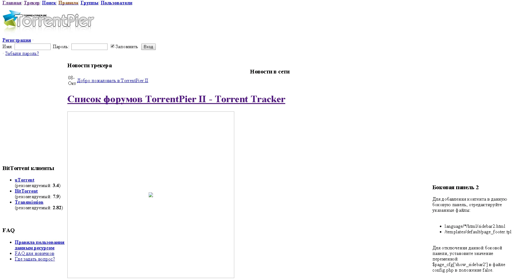

Не отображается картинки или же проблема в .CSS
Started by Sergey_Kutuzov on 2014-10-08 12:00 — 9 replies, 1680 views
Устанавливал все по мануалу, перепроверил на разных браузерах и устройствах, отключил так же ADBlock
вообщем установил торрент, а он не показывает картинки, или же подозреваю что не подгружает стили .css делал по этому мануалу, https://github.com/torrentpier/torrentpier/tree/master#torrentpier-ii
сайт http://photoreports.net/test/ подскажите пожалуйста как решить проблему, и мне кажется или сайт - торрента медленно загружается. (крутится на платном хостинге, на SSD дисках )
В конфиге пропишите путь до своего чуда🙂
$bb_cfg['script_path'] = '/test/';
Да как по мне и основной сайт не слишком быстро грузится. А по вопросу - крон отвяжите, будет куда быстрее. Ну и кеш с файлового сменить бы.
Спасибо помогло!
