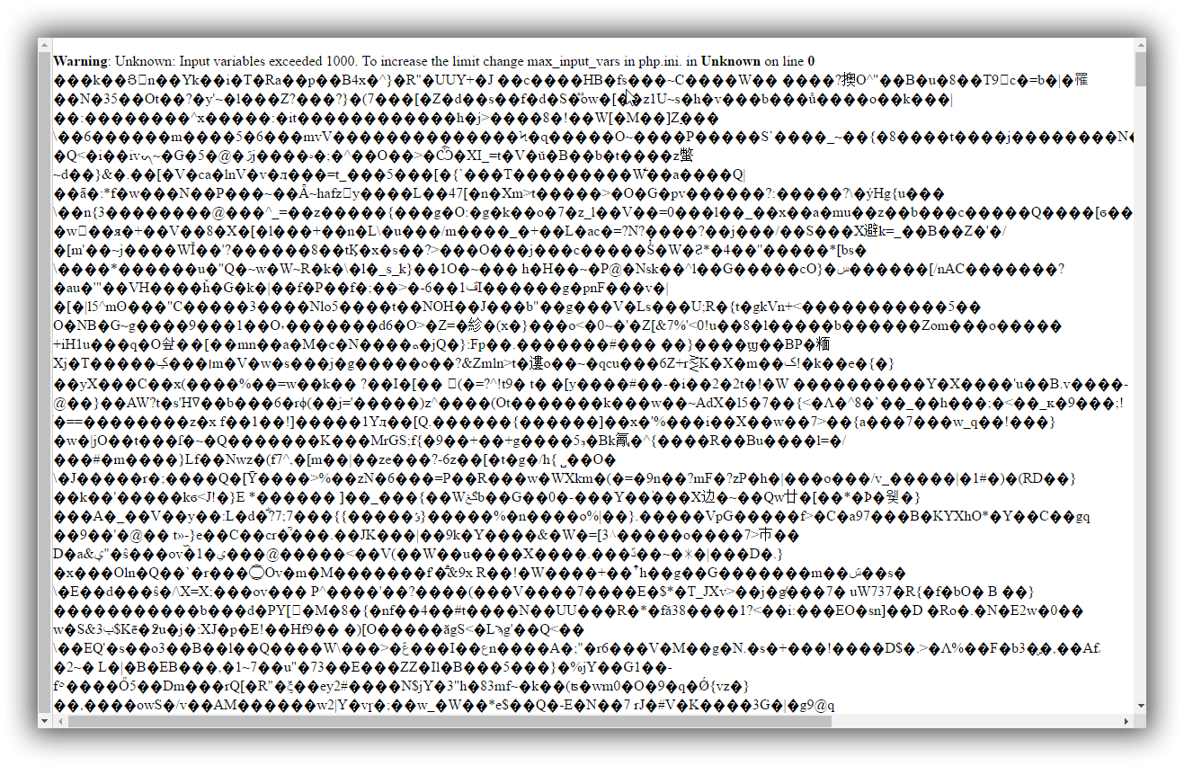

Всем привет! Такой вот вопрос! В админке в разделе "TorrentPier ||" "Настройки форумов" При попытке нажатия на "Подтвердите" а потом на "Отправить" появляется вот такой результат:
Что это может быть?
Там же написано, в php.ini на сервере нужно увеличить кол-во символов в переменной max_input_vars и перезапустить апач.
Хостинг бесплатный еще, небось?
Гзип отключи.
Exile, привет! Трекер на локалке!:happy:

, спасибо помогло! Но теперь жалуется на вот эти строки в page_header.php
if (!IS_GUEST)
    header('Cache-Control: private, pre-check=0, post-check=0, max-age=0');
    header('Expires: 0');
    header('Pragma: no-cache');
По поводу строки:
Warning: Unknown: Input variables exceeded 1000. To increase the limit change max_input_vars in php.ini. in Unknown on line 0
Она так и осталась, хотя я увеличил в php.ini кол-во символов.
Если осталась - значит не в том.
