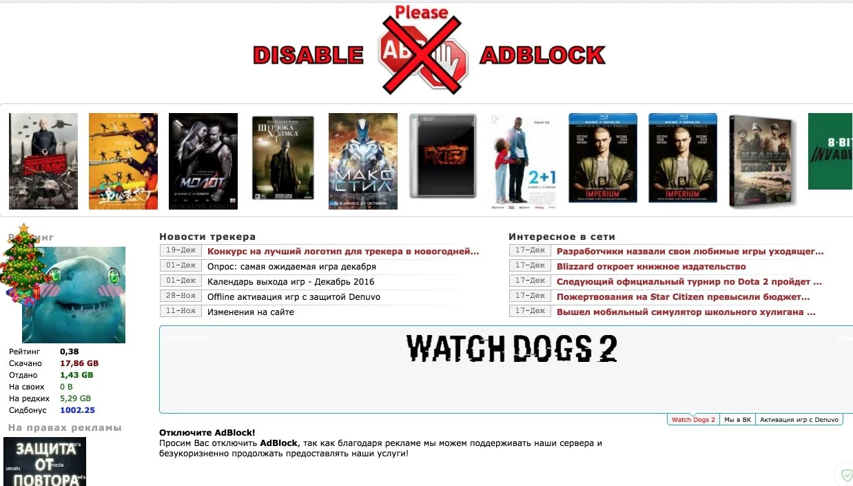

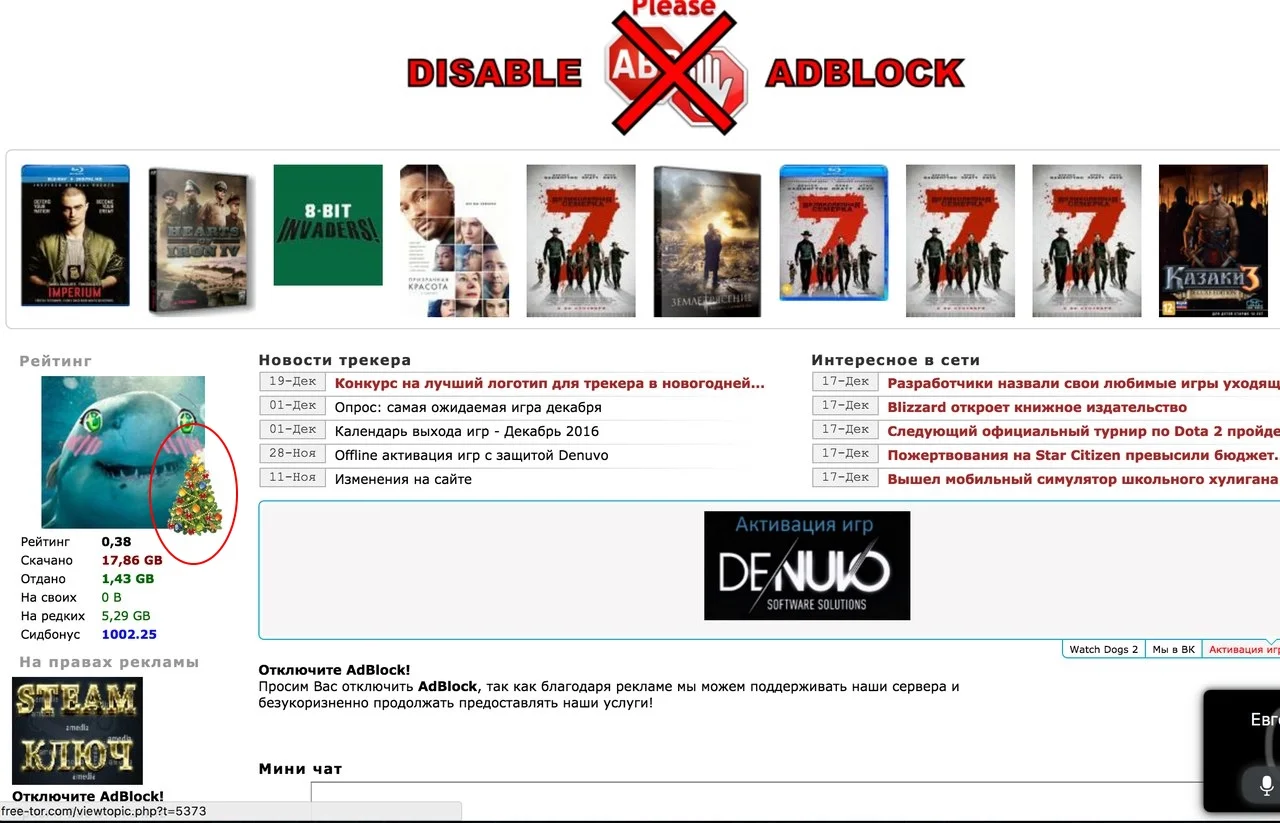

Всем доброго времени суток! Подскажите, пожалуйста, как прилепить на аватарку пользователей изображение в виде елочки (чтобы оно было и на главное и в топиках)? Пример (сделан в фотошопе):
У меня получается только так:
Делал так:
1. Открыл page_header.tpl;
2. Нашел: <div align="center">{THIS_AVATAR}</div>
3. После вставил:
<nolayer> <div style="position:absolute; top:0; left:0;"> </nolayer> <img border="0" src="http://site/styles/images/elka.png" align="right" /> <nolayer> </div> </nolayer>
Знаю, что не правильно, но как сделать, что бы было правильно?
position покрути.
а вообще в main.css стили.
position покрути.
я в нем уже все значения перепробовал, но елка или на аватарке в левом верхнем углу или вообще где-то справа сайта, а насчет css можно поподробнее?
попробуй не position, а так написать: <img style="float:right;margin: 18px 95px 0 0;"> ////// </img>
где марджин значения: 1 - отступ сверху, 2 - справа, 3 - снизу, 4 - слева, в пикселях естно
и <nolayer> убери и align="right" в картинке тоже без div
Спасибо, помогло 🙂
