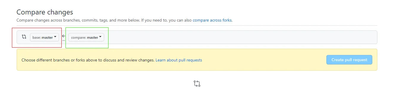

Как я говорил выше нам нужно знать текущую версию движка и желанную. Далее мы переходим по этой ссылке (для LTS вот ссылка) и видим примерно такую картину:

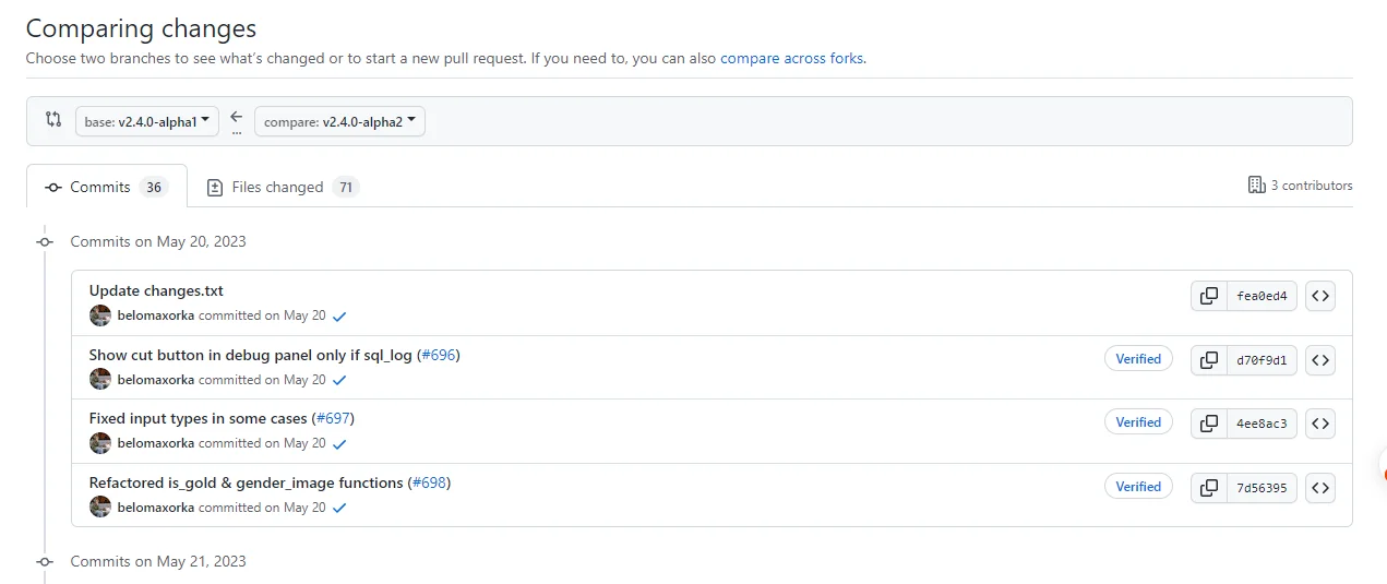

В первом селекторе (он отмечен красным цветом) вам нужно выбрать текущую версию движка, во втором селекторе (он отмечен зеленым цветом) нужно выбрать желаемую версию движка, любую, можно перепрыгивать версии (в таком случае вам придется переносить изменения за выбранное вами количество версий, то-есть можно обновиться с 2.4.0-alpha1 по 2.4.0-alpha4 сразу). И да, чуть не забыл, вам нужно нажать на вкладку Tags (тэги) для выбора версий.
В итоге у вас должна быть примерно такая картина (с учетом выбранных вами версий). Я выбрал сценарий обновления с v2.4.0-alpha1 до v2.4.0-alpha2:
Далее вам нужно определиться с тем, как вы хотите переносить изменения. Если все целиком, без разбора, то выбираем вкладку Files changed, в таком случае вам придется строго внести изменения во все указанные файлы, не пропуская. Этот вариант самый быстрый и полноценный. (Рекомендуется)
Если вы выбрали перенос по коммитам (первая вкладка Commits), то вам нужно перенести изменения в рамках выбранного вами коммита, следовательно вы можете в любой момент остановиться. Начало изменений идёт сверху вниз, то-есть начинать вам нужно именно с самого верхнего коммита.

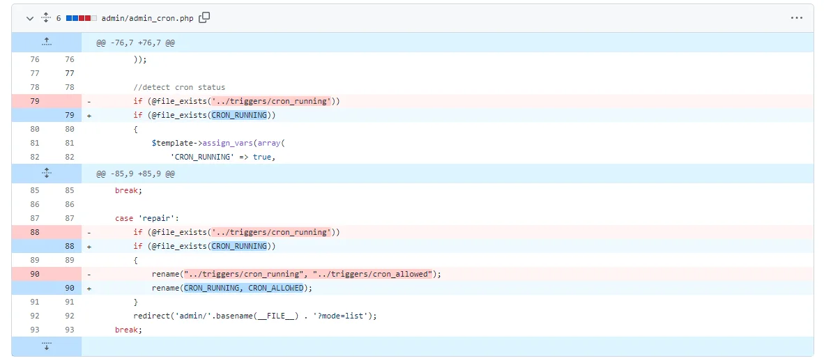

Итак, после того как вы определились в вариантами выше, у вас будет примерно такая картина (актуально для обоих вариантов):
В заголовке указано имя файла в котором происходит изменение (то-есть это тот файл, который вам нужно открыть).
Красным цветом отмечен код вашей версий (по этому коду ищем нужную строку в файле).
Синим цветом отмечен код который нужно перенести в ваш код (заменить в случае если изменения приходятся на одну строку/строки).

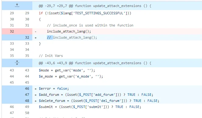

Вот ещё пример:
В данном случае у нас есть и замена (правка строки) и добавление нового кода.
Вот ещё пример:
