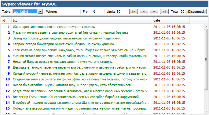

Данные в cp1251 таблицы в latin1
Наверное, самая популярная проблема. Когда данные в кодировке cp1251 (Windows-1251), а у таблиц указана кодировка по умолчанию latin1. Такие ситуации возникают в следующих случаях:

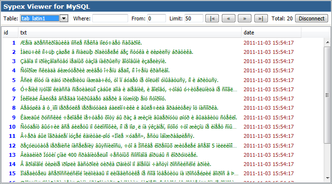

В результате на сайте вроде как всё нормально, но если посмотреть в Sypex Viewer, то русские символы будут выглядеть как «кракозябры» (как их обычно называют пользователи).

Вот и всё заходим в Sypex Viewer, чтобы убедиться, что русские символы выводятся корректно.

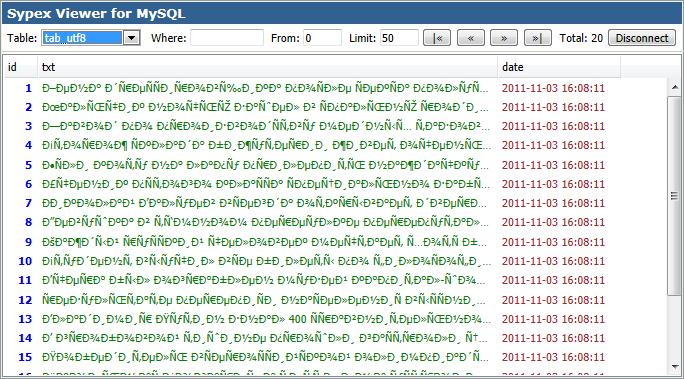

Возникает проблема в основном в случае, когда у таблиц указана кодировка UTF-8, данные в UTF-8, но кодировка соединения установлена по умолчанию latin1 (типичный пример, vBulletin 4, хоть там и есть в конфигах настройка кодировки соединения, но она закомментирована по умолчанию).
В результате в MySQL присылаются данные в UTF-8, но поскольку указана кодировка соединения latin1, то MySQL пытается преобразовать данные из latin1 в UTF-8. В итоге русские символы выглядят так:
Ситуация более запущенная, но исправляется проблема почти также, как в первом случае, только в пункте 2 нужно выбрать кодировку latin1, а в пункте 6 нужно выбрать utf8 кодировку.

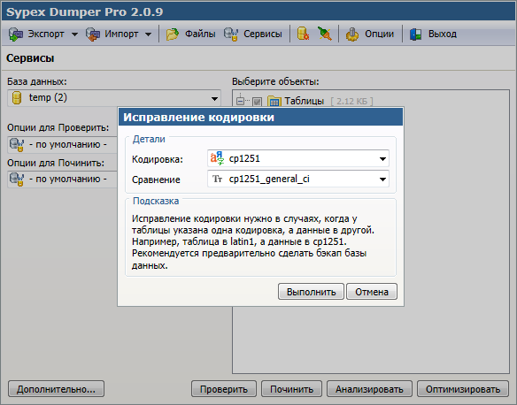

В платной версии Sypex Dumper Pro постарался еще больше упростить процесс «лечения» кодировок.
Достаточно зайти в «Сервисы», выбрать таблицы и в «Дополнительно» нажать «Исправить кодировку». После чего выбрать нужную кодировку и нажать «Выполнить».
Аналогично делается преобразование кодировки в UTF-8, только в «Дополнительно» нужно выбрать «Изменить кодировку».
