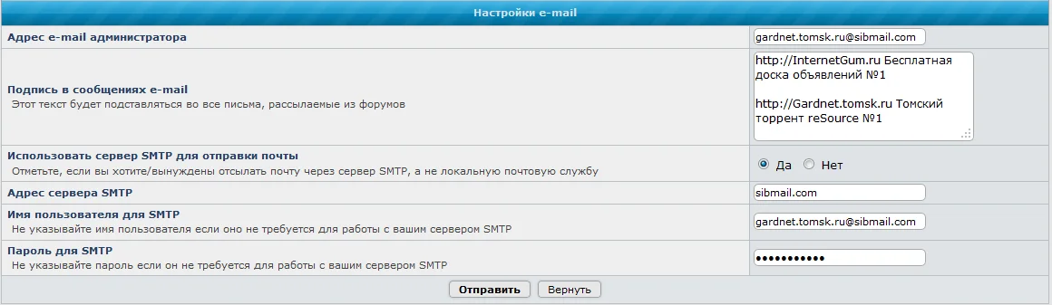

Все настроил и теперь все отправляется ошибок нет по почте все приходит, на картинке показываю как должно заполнятся. Но есть но, не работает массовая рассылка почты хоть тресни не могу найти проблему, а проблема явно в движке если кто то хочет мне помочь даже пускай это будит не бесплатно.
