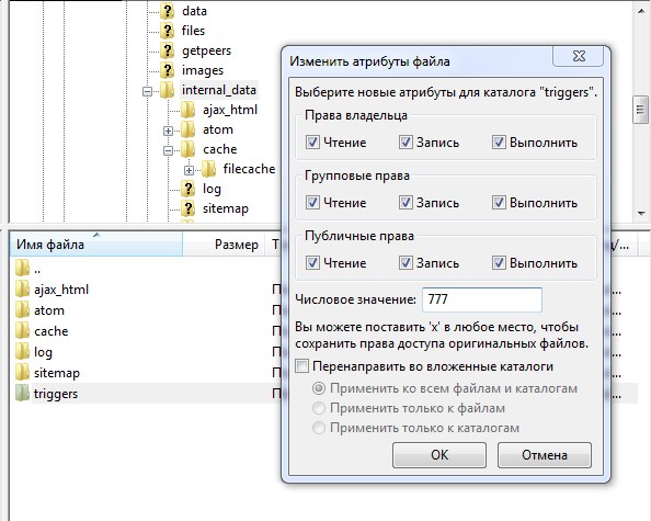

Ну как так не понимаешь то, права на папку стоят ?
На какие папки нужно выставить права?
@ivanesko261 проверьте права на папку triggers и перезалейте из движка в ней файлы
Вообще-то - проблема в том, что время таймаута запроса - меньше минуты. После выполнения одного запроса - крон вешается и вылетает. Сам же крон, во избежание ошибок - блокирует работу скрипта на время выполнения очистки и возобновляет работу после завершения работы. Когда крон работает в нормальном режиме - блокировка, очистка, разблокировака происходит меньше секунды, но в случае ошибки - крон падает и за ним - падает сам трекер.
На вложенные файлы права должны стоять тоже с записью.
@killserver, некоторые правки в отношении блокировки вносились, там теперь должно удалять само если зависло, но в данном случае видимо просто нет прав на это у скрипта, только и всего.
