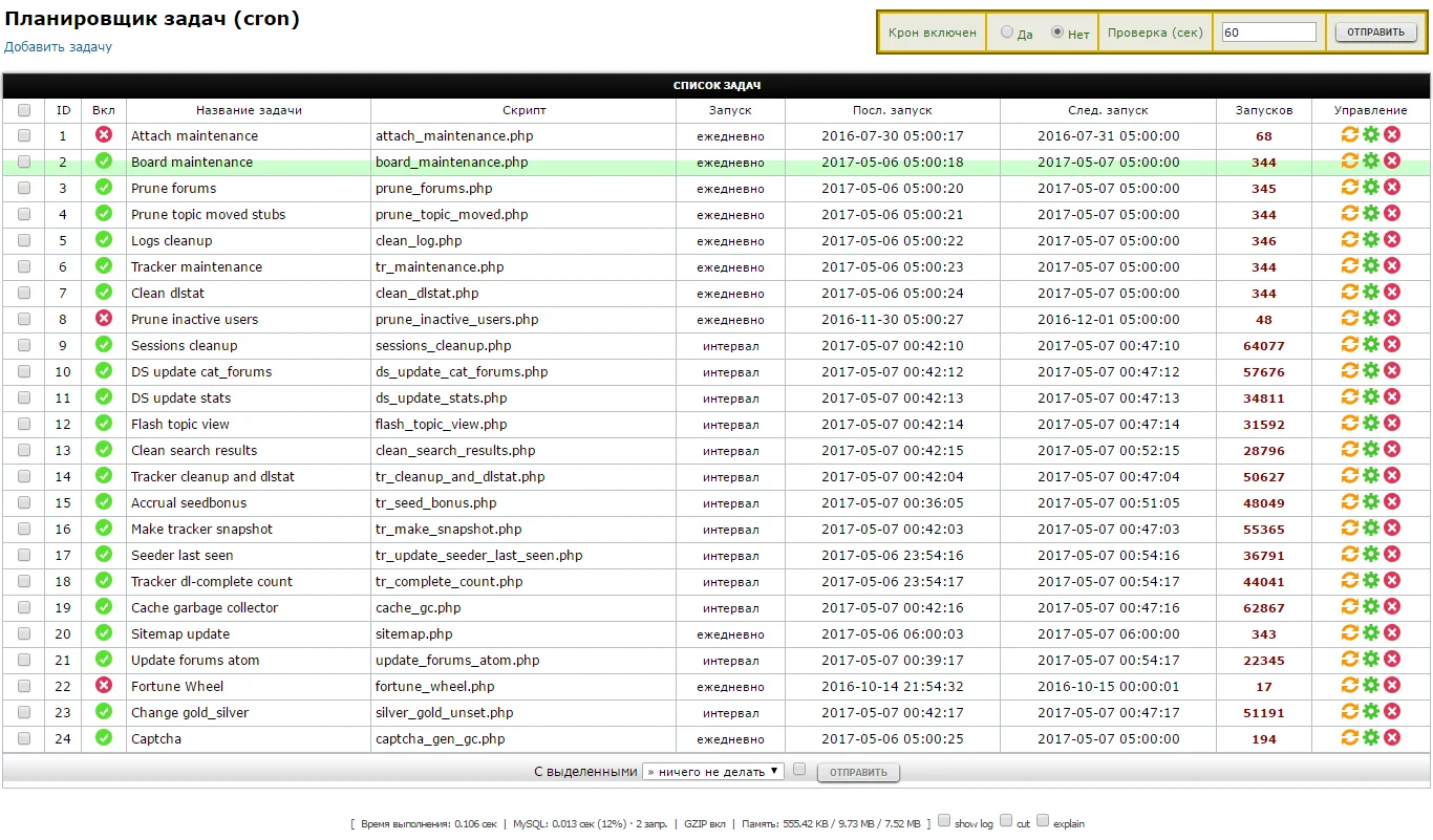

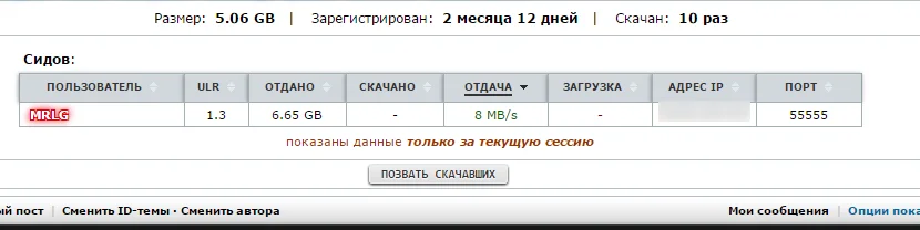

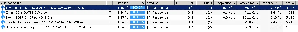

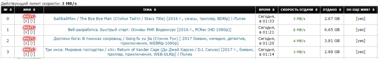

Добрый времени суток уважаемые разработчики. У меня на трекере появился ошибка (Как называть даже не знаю) Вот не которым релизах показывает что я раздаю кому то по скоростью 8 мб, личер не видно, а торрент клиенте смотрю там тихо, никому с такой скоростью не раздаю. Как так может быть? P.S.: Почистил кеш, датасторе, крон запустил в ручную не помогло. Дайте советы пожалуйста. Вот скриншоты с крона, торрент клиента, с античита и с релиза. Может это это проблема из-за прибавление чужого анонсера?
Смени пасскей в профиле. А потом посмотри, отвалится или нет.
Или запрети скачивание раздачи больше чем с 1 ip.
в Конфиге есть.
